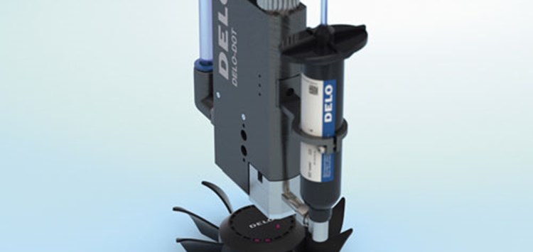

Ein neues additives Verfahren auf Klebstoffbasis ermöglicht hochgenaues und schnelles Auswuchten. (Bild: DELO)

Präzisionsmaschinenbau Bobertag (PMB) Bei dem neuen Prozess für das präzise Auswuchten rotierender Teile von Präzisionsmaschinenbau Bobertag (PMB) kommt nach Messung der Unwucht ein additives Verfahren zu ihrer Korrektur zum Einsatz. Dabei werden DELO-Wuchtmassen in Kleinstmengen schnell und genau dosiert und anschließend in Sekunden ausgehärtet.
Anwendern steht damit ab sofort eine Lösung für industrielle Serienprozesse zur Verfügung, bei denen es auf höchste Genauigkeiten ohne Abtrag am Werkstück ankommt. Mit minimal möglichen Korrekturgenauigkeiten von 0,1 mg lassen sich Restunwuchten von 1 mg*mm erzielen, wie sie z.B. in der optischen Industrie gefordert sind. Aufgrund seiner sehr guten Prozesssicherheit ist dieser additive Ansatz auch für Anwendungen mit mittleren Unwuchten von 50 bis 100 mg*mm interessant. Bei dem Verfahren bestimmt eine Vermessungsstation in der Auswuchtmaschine zunächst die Unwucht. Anschließend trägt das Mikrodosierventil DELO-DOT D4 die additive Wuchtmasse in ein oder zwei Ebenen berührungslos, präzise und schnell auf. Als Wuchtmassen kommen lichthärtende Klebstoffe  zum Einsatz, die speziell modifiziert sind und über eine hohe Dichte verfügen. Durch das Belichten mit DELOLUX UV-Lampen härten die Wuchtmassen innerhalb weniger Sekunden vollständig aus. Abschließend verifiziert eine Kontrollmessung das Ergebnis. Die Wuchtung ist üblicherweise nach einem Korrekturschritt abgeschlossen. Das Auswuchten kann dabei direkt in der Vermessungsstation erfolgen. Sollen für Großserien sehr kurze Taktzeiten erzielt werden, können die Prozessschritte auch in Mehrstationen-Anlagen parallel ablaufen. Dies ist ein Beispiel dafür, dass Klebstoffe mehr können, als Bauteile dauerhaft miteinander zu verbinden. Hier handelt es sich um multifunktionale Materialien, die man so maßschneidern kann, dass sie ganz neue Anwendungen und intelligente Prozesse ermöglichen.
