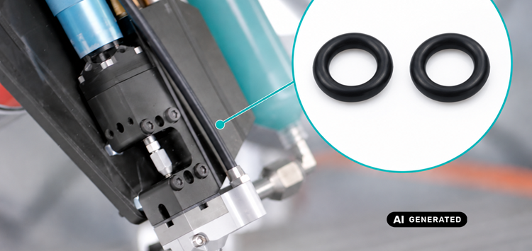

1,5 x 1,5 mm NBR-Standarddichtung für Jetventil PDos X1 – ein Verschleißteil, bei dem sich viel Geld sparen lässt (Bild: perfecdos GmbH/AI modified)

Bei der Auswahl eines Jetventils zählt nicht nur der Anschaffungspreis. Auch Wartungsaufwand und Verschleißteile beeinflussen die Betriebskosten über die gesamte Nutzungsdauer. Wie groß dieser Effekt sein kann, zeigt eine einfache Modellrechnung: Dauert ein Dichtungswechsel bei einem Ventil fünf Minuten und bei einem anderen 30 Minuten, entstehen bei einem wöchentlichen Wechsel rund 21,7 Stunden zusätzliche Stillstandszeit pro Ventil und Jahr. Bei zehn Ventilen summiert sich die Differenz rechnerisch auf rund 217 Stunden jährlich. Zusätzliche Aufwände, beispielsweise für das erneute Einstellen der Ventile, sind dabei noch nicht berücksichtigt und können je nach Ventilkonzept erheblich variieren.
Beim Jetventil PDos X1 hat perfecdos deshalb die Wartungsfreundlichkeit von Beginn an in die Entwicklung einbezogen. Zum Einsatz kommen Standarddichtungen mit hoher Verfügbarkeit. Geschulte Mitarbeitende können einen Dichtungswechsel in weniger als fünf Minuten durchführen und das Ventil anschließend wieder einstellen. So sollen Wartungsaufwand und Stillstandszeiten gering gehalten werden.
Neben der Wechselzeit spielt auch die Verfügbarkeit von Verschleißteilen eine Rolle. Standardisierte Komponenten können Abhängigkeiten reduzieren und zusätzliche Beschaffungsmöglichkeiten eröffnen. Gerade bei hochautomatisierten Produktionsanlagen wird Wartungsfreundlichkeit damit zu einem relevanten TCO-Faktor.
Bei der Beschaffung von Jetventilen sollte man sich also nicht nur fragen, was ein Ventil kostet. Auch die Kosten und der Zeitaufwand für den Wechsel von Verschleißteilen sind wichtige Größen. Hinzu kommt ein weiterer Aspekt: Ist ein Dichtungswechsel zu aufwändig, besteht die Gefahr, dass er zu spät durchgeführt wird. Dann leidet zunächst die Dosierqualität und langfristig kann auch das Ventil verschleißen. Die Kosten für ein Austauschventil stehen dazu in keinem Verhältnis.
