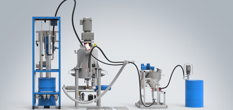

Das eingesetzte System (Bild: ViscoTec Pumpen- u. Dosiertechnik GmbH)

Für die Strama-MPS Maschinenbau GmbH & Co. KG realisierte ViscoTec die passende Dosiertechnik, inkl. Implementierung in eine Produktionslinie.
Dosiert wird bei dieser Anwendung ein 2K-PU-Klebstoff. Komponente A ist eher hochviskos mit 190.000 bis 250.000 mPas und enthält mineralische, abrasive Füllstoffe. Komponente B ist sehr niedrigviskos mit 300 bis 700 mPas. Zur unterschiedlichen Viskosität der Komponenten kommt noch ein extremes Mischungsverhältnis: und zwar 100:9 nach Gewichtsanteilen bzw. 100:17,7 nach Volumen.
Die Anwendung kurz erklärt: Auf einen Kühlkörper wird das oben beschriebene Material mäanderförmig aufgetragen. Der Kühlkörper wird in der Batterieproduktion für die Automobilindustrie eingesetzt. Um die entstehende Wärme optimal abgeben zu können, muss er genau zu 95% mit Wärmeleitpaste benetzt sein. Nach dem Auftrag wird verpresst. Um spätere Mängel ausschließen zu können, wird die Auftragsmenge der Paste überwacht und mittels Waage geprüft. Die Zuführung von Komponente A des zu dosierenden Materials übernimmt eine ViscoMT-XL mit einem 200-l-Rührbehälter, inkl. Entgasung und Beheizung. Die Zuführung von Komponente B übernimmt eine ViscoTreat-R mit 80-l-Behälter und Fluxpumpe. Für die eigentliche Dosierung ist ein ViscoDuo-VMP-Dispenser zuständig. Darin wird Komponente A zusätzlich beheizt, um die Fließfähigkeit des Materials sicherzustellen. Der 2K-Dispenser wurde mit einem beschichteten Rotor ausgestattet, um den abrasiven Füllstoffen standzuhalten.
Das Auftragsvolumen ist mit bis zu 10 ml/s sehr hoch. Ein wichtiger Punkt: Das Material muss am Ende des statischen Mischers ordentlich gemischt sein. Um das zu gewährleisten, entwickelte man im hauseigenen Technikum in enger Zusammenarbeit mit dem Kunden eine extra Mischwendel, die auf gleicher Länge mehr Mischelemente als üblich enthält. In zahlreichen Tests wurde die Mischwendel getestet und schließlich als Erfolg verbucht. Der Strama-MPS Maschinenbau GmbH & Co. KG  steht so ein funktionierendes System für sein – doch eher schwieriges – Material zur Verfügung. Das System wird bereits mehrfach eingesetzt und es werden laufend Anlagen nachbestellt. Geringe Ersatzteilkosten und lange Wartungsintervalle ergänzen die technische Funktionalität.
