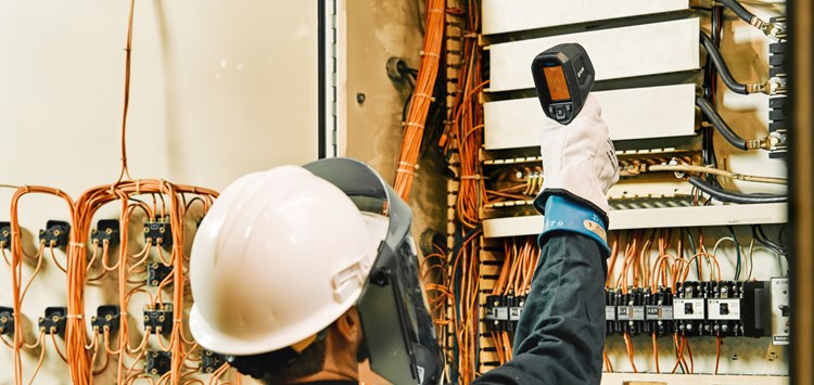

Die neuen Wärmebildkameras bringen Anwendenden zusätzliche Genauigkeit, Geschwindigkeit, Benutzerfreundlichkeit und Klarheit in Prozessen (Bild: FLIR)

Die Wärmebildkamera FLIR TG268 eignet sich für die Anforderungen in Elektro-, Gebäudeinstandhaltungs-, Automobil- und HLK-Anwendungen. Durch das robuste industrielle Design ist die Kamera für den Einsatz in rauen Umgebungen konzipiert. Sie verfügt über die Schutzart IP54, einen hellen LED-Strahler, eine Typ-K-Thermosonde und besteht den Falltest aus 2m Höhe. Die kurze Hochlaufzeit von ca. 6s sorgt dafür, dass alles schnell und präzise überprüft werden kann - von elektrischen Verbindungen bis hin zu mechanischen Defekten. Mit der TG268 können Anwendende:
  • präzise Temperaturen in einem Messbereich von -25 °C bis 400 °C (752 °F) messen mit einem Messfleckverhältnis von 24:1 und einem Bullseye-Laserpointer,
  • die Detailgenauigkeit der Wärmebilder mit Super Resolution auf 320×240 Pixel hochsklalieren und verbessern,
  • Probleme mit der patentierten Bildverbesserungsfunktion MSX (Multi-Spectral Dynamic Imaging)  – MSX integriert Details aus dem sichtbaren Lichtspektrum in die Wärmebilder und bietet so mehr Informationen für die genaue Lokalisierung potenzieller Fehler und die Behebung der Probleme – schneller diagnostizieren,
  • die FLIR METERLiNK-App nutzen (mit Ignite Sync), um Messungen aus der Ferne (also aus sicherer Entfernung) zu überwachen, Inspektionsdaten für Berichte vor Ort zu dokumentieren und diese Berichte zu teilen. Die App bietet eine Live-Ansicht der Messdaten von bis zu sieben gekoppelten Geräten.
Die FLIR TG298 ist eine industrielle Thermografiekamera, die genaue Temperaturmessungen bis zu 1080 °C (1976 °F) mit einem Messfleckverhältnis von 30:1 und einem Bullseye-Laserpointer bietet. Zu den Anwendungsbereichen gehören die Temperaturmessung und Fernüberwachung von Hochtemperaturanwendungen wie Glasöfen, Brennöfen und Schmieden sowie von Produktionsanwendungen. Das Hochtemperaturmodell TG298 bietet dieselben Vorteile und Funktionen wie das Modell TG268. Die Kamera ermöglicht eine einfache Überwachung sowie eine Problem-Vorhersage durch eine geräteinterne Analyse der Temperaturtrends, Protokollierung und Alarme (jetzt auch akustisch). Je nach Anwendung kann von der Typ-K-Thermoelement-Sonde der TG268 oder von dem Hochtemperaturbereich der TG298 profitiert werden. Das im Lieferumfang enthaltene Zubehör für die Kameras umfasst einen Haltegurt, eine Tasche und ein USB-Typ-C-Kabel.
