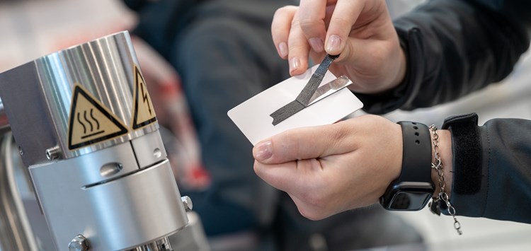

Plasmavorbehandlung ermöglicht die strukturelle Verbindung, nicht nur von Klebstoffen, sondern auch z.B. von Tapes für Anwendungen in der Automotive-Industrie (Bild: Plasmatreat GmbH)

Wie die Plasmabehandlung funktioniert und wie die Behandlung auf Kunststoffoberflächen wirkt, wenn z.B. im Nachgang ein Tape appliziert wird, zeigt man live. Zunächst wird am Plasma-Livetisch demonstriert, wie Prüfkörper aus verschiedenen Kunststoffen, wie PP und PE, aber auch ABS, aktiviert werden. Gleichzeitig können sich Besucher:innen die Technologie und den Effekt der Plasmaoberflächenbehandlung erklären lassen. Anschließend bietet sich die Möglichkeit, auf der Demo-Anlage von Partner Glaub Automation ein Tape auf Prüfkörpern zu applizieren und die Wirksamkeit der Behandlung mit Openair-Plasma durch verschiedene Tests zu beweisen. Glaub Automation bietet verschiedene Applizierköpfe, mit denen Klebebänder (einseitig oder doppelseitig klebend, mit Liner oder ohne), Pads und Schäume vollautomatisiert aufgetragen werden können.
