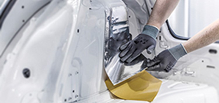

Damping Material im Einsatz (Bild: 3M Deutschland GmbH)

Das neue 3M Engineered Damping Material 1000 Series ist speziell auf den niederfrequenten Bereich ausgelegt. Es basiert auf einer „Stand-off“-Konstruktion, bei der die Materialspannung in den wirkenden Dämpfungsschichten erhöht wird. Die Konstruktion basiert auf leichten kinetischen Abstandshaltern (Pins), die eine sehr hohe Flexibilität im nicht aufgebrachten Zustand aufweisen und sich somit sowohl gewölbten als auch 2D-geformten Oberflächen anpassen. Durch die selbstklebende Rückseite lässt sich das Material manuell, halbautomatisch oder vollautomatisiert applizieren. Einmal verklebt, ermöglicht die Konstruktion, inkl. der Abstandshalter, eine exzellente Dämpfung. Dabei sind die Höhe der Pins sowie deren Abstand zueinander von entscheidender Bedeutung.
Tests und Modellrechnungen ergaben, wo und wie bei einem herkömmlichen „Stand-off“-Dämpfungsmaterial Gewicht reduziert werden kann, ohne die akustische Dämmleistung zu beeinträchtigen. Praxisstudien belegen, wie effektiv das Dämpfungsmaterial funktioniert. Bei derselben Performance wie z.B. mit Alu-Butyl sind bei der neuen Serie nur 50% der Materialfläche zu bestücken. Das bedeutet Gewichtsreduktion und gleichzeitige Materialersparnis. Auf Basis der Testreihen sind, abhängig von Fahrzeugtyp und der Anwendung, Gewichtseinsparungen von bis zu 6 kg pro Fahrzeug möglich.
