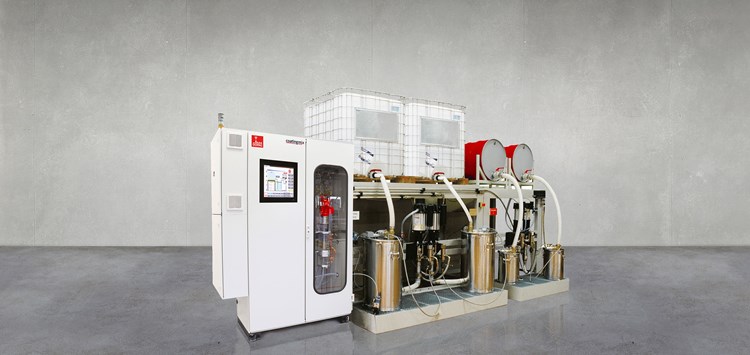

Dosier- und Mischsystem coatingmix für das Beschichten von Trägerpapier mit Silikon (Bild: DOPAG)

Speziell für diese Anwendung bietet Dopag mit dem Dosiersystem coatingmix eine Lösung an, die alle Anforderungen erfüllt und gleichzeitig eine hohe Flexibilität mitbringt.
Die coatingmix lässt sich  in automatisierte und auch bestehende Auftragssysteme integrieren. Sie befüllt das Materialreservoir und hält dieses während der Produktion auf Füllstand. Das Dosiersystem ist für alle Anlagentypen sowie für  Beschichtungsgeschwindigkeiten von 200 m/min bis > 1.000 m/min geeignet. Es können Silikonbeschichtungen mit zwei bis sieben Komponenten verarbeitet werden. Je nach Anzahl der gewünschten Komponenten stehen verschiedene Anlagen-Konfigurationen zur Verfügung. Zudem können mehrere Rezept-Varianten erstellt, gespeichert und flexibel abgerufen werden.
Die coatingmix stellt das Material in konstant hoher Qualität durchgängig und mit einer hohen Dosiergenauigkeit (max. Abweichung < 0,5 %) zur Verfügung. Die Zuführung des Materials erfolgt direkt aus Orginalbehältern wie IBC-Containern oder 200-l-Fässern. Dies beschleunigt den Nachfüllprozess, spart Material und sorgt für einen sauberen Arbeitsplatz. Die unabhängige Verarbeitung der einzelnen Komponenten stellt eine kontinuierliche Versorgung während des Produktionsprozesses sicher. Ein Farb-Touchdisplay ermöglicht zudem eine einfache Bedienung und unkomplizierte Verwaltung der gespeicherten Rezept-Varianten.
