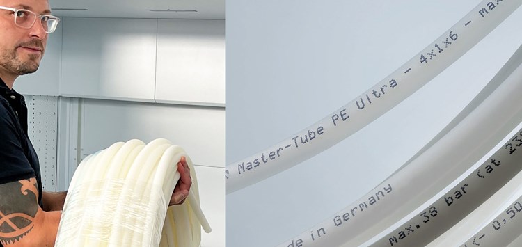

Extrudierbare PE-UHMW-Typen ermöglichen u.a. die Herstellung von Schläuchen und Rohren, die z.B. in der Chemie-, Lebensmittel- und Medizintechnik das im Markt knappe PTFE substituieren können (Bild: Novoplast Schlauchtechnik)

Einer der ersten Anwender ist Novoplast Schlauchtechnik. Das Unternehmen hat in enger Zusammenarbeit mit Dreyplas ein inzwischen patentiertes Verfahren zur Herstellung von Schläuchen aus Lubmer L5000 als Rollen-Endlosware entwickelt, die unter dem Produktnamen PE Ultra, u.a. in der Industrie- und Medizintechnik, zum Einsatz kommen. Für ähnliche Anwendungen eignet sich auch das gegen erhöhte Temperaturen beständige Lubmer LS4140, ein Blend auf Basis von chemisch gekoppelten PA6- und PE-UHMW-Komponenten.
Extrudate aus diesen thermoplastisch verarbeitbaren Lubmer-Typen kombinieren Flexibilität und Schlagzähigkeit bei tiefen Temperaturen bis zu –200 °C, hohe chemische Beständigkeit und sehr gute tribologische Eigenschaften auf dem Niveau von herkömmlichem, nur spanend bearbeitbarem PE-UHMW, wobei der Typ LS4140 die höhere Steifigkeit, Festigkeit und Abriebfestigkeit mitbringt. Beide Typen erfüllen die Vorgaben nach REACH, sind lebensmittelkonform nach EU 1935/2004 bzw. EU 10/2011 und FDA-compliant. Damit können sie die Lücke zwischen Polyolefinen und Fluorpolymeren, z.B. Polytetrafluorethylen (PTFE), schließen und in bestimmten Anwendungen sogar die aktuell im Markt knappen Fluorkunststoffe kostensparend substituieren.
