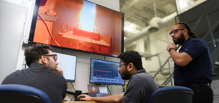

Advanced-Battery-Test (Bild: Freudenberg Sealing Technologies)

Die Forschungs- und Entwicklungslabore von Freudenberg Sealing Technologies am nordamerikanischen Hauptsitz wurden um ein Prüflabor für Batterien erweitert. Das neue Labor unterstützt die hausinterne Prüfung von Batterien und Batteriekomponenten, inkl. simulierter Thermal Runaways.
Das neue Batterieprüflabor ergänzt die bestehenden Prüfressourcen des Unternehmens für Batterien, H2-Elektrolyseure und Brennstoffzellen. Die bei den Batterietests in den Prüfkammern gewonnenen Daten verbessern das Wissen über funktionale Batterien im Unternehmen, unterstützen die Produktentwicklung des Unternehmens und die seiner Kunden und verkürzen Entwicklungszyklen. Es eröffnet zudem neue Möglichkeiten für eine engere Zusammenarbeit mit Kunden und Lieferanten bei technischen und konstruktionsnahen Herausforderungen, Materialforschung und neuen Technologien für die Elektrofahrzeugindustrie.
Der neue Teststand umfasst zwei rd. 14,5 m3 große Prüfkammern aus Stahl, die sich in einem verstärkten Prüfraum befinden. Diese Kammern beherbergen die Zellen, Module oder Batterien während der Untersuchungen. Sie sind so ausgelegt, dass sie thermischen Vorgängen in einzelnen Zellen, Modulen und Batteriepaketen bis zu 25 kWh standhalten. Der Prüfraum hat sowohl eine Niederspannungsladeleistung mit 9 V und 100 A als auch eine Hochspannungsladeleistung mit 800 V und 600 A. Die Prüfkammern sind außerdem mit mehreren Videokameras und einem Datenerfassungssystem ausgestattet, das mit über 100 Eingangskanälen arbeitet und Daten mit mehr als 60 Hz bzw. 60 Datenpunkten/Sekunde erfasst. In diesen Prüfkammern können verschiedene Betriebsverhältnisse ausgewertet werden. Ein mehrstufiges Abgassystem sorgt dafür, dass die Gase und Partikel entfernt werden, die bei thermischen Vorgängen aus den Batterien entweichen. Das System umfasst eine Löscheinrichtung zur Kühlung der Gase und zur Entfernung von Partikeln sowie eine zweistufige Wäschersäule und ein Holzkohlefiltersystem auf dem Dach. Diese Elemente stellen sicher, dass die Abgase aus den Prüfverfahren vor der Ausleitung gründlich gefiltert werden.
