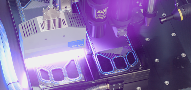

UV-Härtung der Brennstoffenzellen-Dichtung (Bild: DELO)

Die Systemlösung zum hochautomatisierten und präzisen Abdichten von Brennstoffzellen basiert auf einem schnellhärtendem Flüssigdichtstoff und UV-Aushärtungstechnik von Delo sowie auf der Hochgeschwindigkeits-Dosiertechnik von Datron. Sie verkürzt Taktzeiten und erhöht die Prozesssicherheit in der Fertigung wie auch im anschließenden Betrieb der Brennstoffzelle.
Im Zentrum der Entwicklung steht ein für Brennstoffzellen entwickelter Delo Photobond SL Dichtstoff, der als Flüssigdichtung direkt aufgetragen und in wenigen Sekunden mittels Licht aushärtet. Neben der kurzen Aushärtungszeit ist er hochbeständig gegenüber typischen Referenzmedien wie Schwefelsäure oder deionisiertem Wasser – entscheidend für die Zuverlässigkeit und Lebensdauer moderner Brennstoffzellen.
Für die präzise Applikation sorgt das Dosiersystem Datron evo 600, das mit einer hohen Dosiergeschwindigkeit von bis zu 50m/min arbeitet. Das volumetrische System stellt einen konstanten Querschnitt der Dichtungsraupe sicher – auch an Start- und Stopp-Punkten. So entstehen Hunderte Zellen in gleichbleibend hoher Qualität, die anschließend zuverlässig zu einem Stack vereint werden können. Der flüssige Auftrag erlaubt maximale Designfreiheit bei der Auslegung der Dichtkontur und ist optimal für einen automatisierten Prozess geeignet. Sowohl der integrierte Konfokalsensor, der die Dichtungshöhe direkt nach dem Dosieren vermisst, als auch die Fluoreszenz des Klebstoffs ermöglichen eine schnelle Inline-Qualitätskontrolle.
Das Abdichten der einzelnen Brennstoffzellen ist ein oft unterschätzter, aber entscheidender Schritt im gesamten Fertigungsprozess eines Stacks. Nur wenn hier absolute Dichtigkeit erreicht wird, kann das System langfristig zuverlässig funktionieren. Im Hinblick auf die anstehende Industrialisierung der Brennstoffzelle braucht es aber auch Geschwindigkeit – hier leistet die neue Systemlösung einen wichtigen Beitrag.
Bisher erfolgte die Abdichtung meist mit zeitintensiven, komplexen und energieintensiven Verfahren. Der neue Fertigungsprozess erweist sich dagegen als hochskalierbare und zukunftsfähige Alternative – ideal für den Übergang von der Kleinserie zur Massenproduktion.
