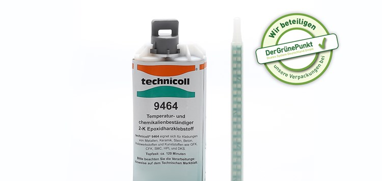

Strukturklebstoff für hohe thermische und chemische Belastungen
Pastöser 2K-Epoxidharzklebstoff für hochfeste Strukturklebungen in industriellen Anwendungen für hohe Anforderungen an Temperatur, Chemikalienbeständigkeit und Sicherheit (Bild: Ruderer Klebtechnik GmbH)
20.08.2026 Strukturklebstoff für hohe thermische und chemische Belastungen
Der 2K-Epoxidharzklebstoff für hochfeste Strukturklebungen technicoll® 9464 von Ruderer ist besonders für hochfeste Strukturklebungen unter hoher thermischer, chemischer und mechanischer Belastung geeignet. Einsatzgebiete finden sich unter anderem im Transport- und Fahrzeugbau, in der Luftfahrt, Elektronik sowie bei Composite-Anwendungen.
Der pastöse Klebstoff ist für Einsatztemperaturen von etwa -40 bis +150 °C ausgelegt und hält kurzzeitig bis zu +180 °C stand. Damit eignet er sich auch für Bauteile, die nach dem Kleben beispielsweise pulverbeschichtet werden. Hinzu kommt eine hohe Beständigkeit gegenüber Medien wie Ölen, Benzin und verdünnten Säuren.
Verkleben lassen sich insbesondere Aluminium, Stahl, Edelstahl und verzinkter Stahl sowie Duromere und Faserverbundwerkstoffe wie GFK, CFK und SMC. Je nach Anwendung kommen außerdem Polyesterlaminate, Holzwerkstoffe, Keramik, Stein, Beton und Glas infrage. Der Klebstoff ist fugenfüllend und schrumpft nur gering. Integrierte Glaskugeln mit 200 µm Durchmesser unterstützen einen definierten Klebespalt und damit reproduzierbare Klebeprozesse.
Für Anwendungen im Transportwesen und in der Luftfahrt relevant ist das selbstverlöschende Brandverhalten. Der Klebstoff erfüllt entsprechende Anforderungen nach EN 45545-2 für den Schienenverkehr, FAR 25.853 für die Luftfahrt sowie ABD0031 (AITM). Seine ausgasungsarmen Eigenschaften ermöglichen zudem den Einsatz in sensiblen Bereichen wie elektronischen Baugruppen, Sensoranwendungen sowie in der Luft- und Raumfahrt.
Typische Anwendungen reichen von Sensor- und Ölfilterverklebungen über Bauteile im Fahrzeug- und Motorsportbereich bis zu elektronischen Komponenten und Leichtbaukonstruktionen mit Wabenkernen oder Sandwichpaneelen.
Mit einer Verarbeitungszeit von rund 120 min. bietet der 2K-Klebstoff ausreichend Zeit zum Positionieren und Fügen. Die Verarbeitungsfestigkeit wird nach etwa acht Stunden erreicht, die Endfestigkeit nach wenigen Tagen.
