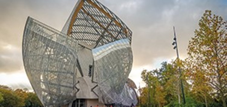

Fondation Louis Vuitton Paris (Bild: Pixabay_Jacques GAIMARD)

Steinkleb- und Dichtstoffe finden natürlich nicht nur bei der Instandsetzung oder Instandhaltung von bestehenden Bauwerken Verwendung. Sie kommen auch bei Designs und Konstruktionen von Neubauten zum Einsatz – so wie beim Pariser Privatmuseum Fondation Louis Vuitton. Für das farbgenaue Verfugen der Steinoberflächen im Innen- und Außenbereich des Gebäudes wurde ein feuchtigkeitshärtender, einkomponentiger Fugendichtstoff auf Basis von Silikonkautschuk eingesetzt.
