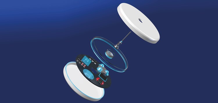

Die Klebstoffe eignen sich sowohl für Verklebungen auf Leiterplatten als auch für Gehäuseverklebungen oder das Einkleben von Spritzennadeln (Bild: Panacol)

Die Qualität der Medical Wearables beginnt bei der Fertigung. Medizinklebstoffe von Panacol weisen eine sehr gute Haftung auf den am häufigsten verwendeten Materialien auf, meist Kunststoffe, Edelstahl, Glas oder Keramik. Ferner sind sie biokompatibel und bereits nach ISO 10993-4/-5/-10/-23 und/oder USP Class VI getestet. Jeder Fertigungsprozess erfordert speziell entwickelte Klebstoffe: Von UV-Acrylaten über UV-Epoxies bis hin zu elektrisch leitfähigen Produkten und konventionellen warmhärtenden Epoxies bietet Panacol passende Klebstoffe für alle Anwendungen. Zur Verklebung von Nadeln oder Gehäusen von Wearables bieten sich UV-Klebstoffe an, die unter UV-Bestrahlung sehr schnell aushärten und daher für schnelle Taktzeiten und großvolumige Produktionen geeignet sind. Für die optische Qualitätskontrolle der Verklebung sind einige Klebstoffe zusätzlich mit Fluoreszenzmarkern erhältlich, die mit kurzwelliger UVA-Strahlung angeregt werden.
Für Verklebungen auf Leiterplatten werden neben UV-Klebstoffen auch thermisch härtende Epoxidharzklebstoffe verwendet. Hier ist je nach Anwendung auf eine hohe Ionenreinheit des Klebstoffs zu achten, um Korrosion zu vermeiden. Elektrisch leitfähige Klebstoffe hingegen sind meist silbergefüllt und können somit Lötstellen ersetzen oder als flexible Leiterbahnen sogar auf biegsame Wearables appliziert werden.
