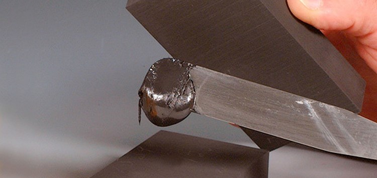

Graphi-Bond 551-RN-MV ist ein 1K-Klebstoff im Sortiment, der sich zum Verbinden, Füllen, Beschichten und Reparieren von Kohlenstoff-Kohlenstoff- und Graphitkomponenten und -strukturen einsetzen lässt (Bild: Aremco/Kager)

Während carbonfaserverstärkter Kunststoff (CFK) heute ein weit verbreiteter Konstruktionswerkstoff in vielen technischen Bereichen ist, gehören graphitierte Kohlenstoffe oder Graphitsinterwerkstoffe z.B. zu den Standardmaterialien für Bauelemente in Elektro-, Chemie- und Hochtemperaturtechnik. Insbesondere bei komplexeren Anwendungen tritt dabei immer wieder die Frage auf, wie sich Komponenten aus diesen Werkstoffen miteinander dauerhaft verbinden lassen. Die Suche nach der richtigen Antwort führt dann meist zu Spezialklebstoffen wie Graphi-Bond 551-RN-MV aus dem breit gefächerten Produktsortiment von Kager. Hierbei handelt es sich um einen 1K-Klebstoff, der sich zum Verbinden, Füllen, Beschichten und Reparieren von Kohlenstoff-Kohlenstoff- und Graphitkomponenten und -strukturen einsetzen lässt. Das Gute daran: Er enthält weder Asbest noch flüchtige organische Verbindungen (VOC).
Der Hauptinhaltsstoff von Graphi-Bond 551-RN-MV ist phenolgebundenes und faserverstärktes Graphit. Der Klebstoff wird als Dispersion angeliefert, die sich dem Anwender als hochviskose Flüssigkeit mit tiefschwarzer Färbung zeigt. Sie lässt sich sehr einfach mit Spachtel oder Pinsel auf Oberflächen auftragen oder auch als Füllstoff in Öffnung einbringen. Nach dem Trocknen (1 bis 4 h) und der zweistufigen thermischen Aushärtung bei 130 °C (4h) sowie 260  C (2h) verfügt Graphi-Bond 551-RN-MV über eine Temperaturbeständigkeit von 2.985 °C (5.400 °F). Das heißt, er eignet sich für ein sehr großes Spektrum an Hochtemperatur-Anwendungen unter Vakuum oder in Schutzgasatmosphären. Als typische Beispiele hierfür wären etwa der Industrieofenbau, die Wärmebehandlungstechnologie sowie die Löt- oder Sintertechnik zu nennen. Auch für Feuerfest-Bauteile lässt sich dieser Klebstoff  einsetzen.
Zu den weiteren Vorteilen von Graphi-Bond 551-RN-MV zählen eine exzellente Beständigkeit gegen Feuchtigkeit und eine Zugscherfestigkeit von etwa 1.400 psi (bei Raumtemperatur). Die Resistenz des Klebstoffs gegenüber Säuren gilt als gut. Geliefert wird er in  Blechbehältern mit 0,45 sowie 0,95 und 3,8 Litern Inhalt, die sich bei normalen Raumtemperaturen (0-23 °C) lagern lassen.
Die Haupteinsatzgebiete für den Graphi-Bond 551-RN-MV sind die Forschung und Produktentwicklung sowie die Prototypen- und Kleinserien-Fertigung. Ein weiterer großer Anwendungsbereich ist die Reparatur und Instandsetzung von beschädigten CFK- oder Graphit-Oberflächen. Hier lässt sich der Klebstoff zum Ausbessern und Glätten von Kratzern, Löchern oder Kerben verwenden.
