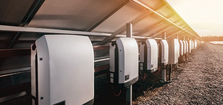

Die im Solarwechselrichter entstehenden hohen Temperaturen müssen durch speziell angepasste Materialien abgeleitet werden (Bildquelle: Adobestock_romaset)

Die Leistungselektronik der Wechselrichter in Photovoltaikanlagen muss u.a. beständig gegenüber klimatischen Bedingungen sein. Speziell hierfür entwickelte die Wevo-Chemie GmbH Vergussmassen und Klebstoffe.
Durch den technologischen Fortschritt bei Solarwechselrichtern steigen auch die Anforderungen an die verwendeten Materialien. Dies ist aktuell, z.B. in Bezug auf die thermische Leitfähigkeit, zu beobachten. Denn die hohen Temperaturen, die während der Stromtransformation des produzierten Gleichstroms in Wechselstrom in den Induktivitäten (Spulen und Wicklungen) entstehen, müssen für einen langfristig sicheren Betrieb gezielt abgeführt werden.
Individuell entwickelte Vergussmassen verhindern durch ihre hohe Wärmeleitfähigkeit eine Überhitzung des Wechselrichters und sind zudem beständig gegenüber Dauertemperaturen von 130 °C. Herausfordernd ist der Einsatz in Mikrowechselrichtern. Um die Miniaturisierung für diese Komponenten zu ermöglichen, wurden spezielle Materialien mit einer Wärmeleitfähigkeit von 1 W/K·m und flammwidrigen Eigenschaften nach UL 94 V-0 entwickelt. Für einen zuverlässigen Betrieb spielt auch die Langzeit-Beständigkeit unabhängig von klimatischen Bedingungen eine Rolle. Dazu wurden die Materialien auf Basis von Polyurethan und Silikon hinsichtlich ihrer Wasseraufnahme optimiert. Zusätzlich verfügen die Vergussmassen und Klebstoffe über ein sehr gutes Temperaturschockverhalten. Die speziell entwickelten Klebstoffe leisten zudem einen wichtigen Beitrag zur Langlebigkeit der Wechselrichter: Sie fixieren bzw. stabilisieren die Induktivitäten und sorgen für eine zuverlässige Adhäsion zwischen Material und Gehäuse. Auch störende Geräusche und Vibrationen werden zuverlässig abgedämpft. Außerdem werden das Fließverhalten sowie die Aushärtezeit (Topfzeit) der Polyurethane und Silikone je nach Anforderungen optimiert.
