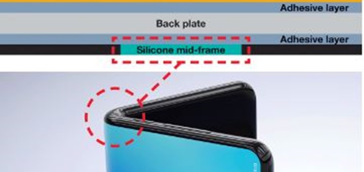

Flexibler Silikonklebstoff, der die Aushärtung bei niedrigen Temperaturen unterstützt und stabile mechanische Eigenschaften aufweist (Bild: DOW)

Der neue primerlos verarbeitbare Silikonklebstoff für flexible und faltbare Displays, Smartphones, Wearables, Laptops, Fernseher und viele andere Arten von elektronischen Geräten wird direkt auf dünne Metalloberflächen aufgetragen und bildet eine elastische Schicht oder ein inneres Scharnier, das dazu beiträgt, das Display vor Beschädigungen durch das Ein- und Ausklappen zu schützen. Er ist leicht aufzutragen, härtet bei niedrigen Temperaturen aus und bietet dauerhafte mechanische Eigenschaften. Seine Zugfestigkeit und Dehnung unterstützen auch Designs mit einem kleinen Faltradius.
Der Silikonklebstoff kann mit Siebdruck, Rolle-zu-Rolle-Beschichtung, automatischem Dispensen oder Spritzguss aufgetragen werden. Die Viskosität des Klebstoffs erleichtert das Auftragen auf Substrate wie die geätzten Bereiche dünner Edelstahlbleche, die als Rahmen unter dem Display von faltbaren Laptops verwendet werden. Er härtet bei niedrigen Temperaturen (80 °C für 1 h bei 300 µm Dicke) aus. Für eine beschleunigte Aushärtung kann auch höhere Hitze angewendet werden. Bei einer Verarbeitungszeit von 12 h bei Raumtemperatur härtet der Klebstoff nicht vorzeitig aus.
Er weist sowohl nach dynamischen als auch statischen Tests stabile mechanische Eigenschaften auf. Härte, Haftfestigkeit und Zugfestigkeit bleiben über die Zeit konstant. Die Dehnung ist hoch (40%) und weist auf die Fähigkeit des Materials hin, sich vor dem Bruch deutlich zu dehnen. Die Zugfestigkeit und die angemessene Dehnung des flexiblen Silikonklebstoffs helfen, die spannungsneutrale Linie zu kontrollieren und eine Beschädigung des Displays, insbesondere in seinem gefalteten Bereich, zu verhindern. Neben der  Zuverlässigkeit in kritischen Bereichen bietet dieser innovative Klebstoff eine hoheStoßfestigkeit, die dazu beiträgt, die Anzeigetafel vor Stürzen oder anderen Stößen zu schützen.
