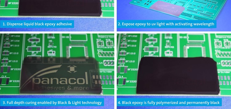

Schwarzer „Black&Light“-Klebstoff wird auf einer Leiterplatte durch UV-Strahlung ausgehärtet (Bild: Panacol)

Ein Fertigungsprozess mit der von Panacol entwickelten „Black&Light“-Technologie gestaltet sich wie folgt: Der schwarze Klebstoff wird dosiert und mit der passenden Wellenlänge und Intensität ausgehärtet. Während des Aushärteprozesses penetrieren die Strahlen einmalig durch das komplette Klebstoffsystem und sorgen somit für eine vollständige Aushärtung. Nach der Polymerisation schließen sich die Strukturen des „Black&Light“-Epoxies wieder und es resultiert ein vollständig ausgehärtetes Klebstoffsystem, welches irreversibel schwarz verbleibt. Die Technologie ist kompatibel mit vielen Vitralit®-Epoxidharz-Klebstoffen und kann je nach Anforderung an die Schwärze und geforderte Durchhärtetiefe kombiniert werden. Damit können die „Black&Light“-Klebstoffsysteme sehr individuell an Spezifikationen der jeweiligen Anwendung angepasst werden.
