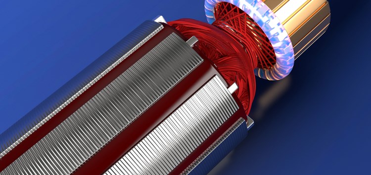

Schnelle Kommutatorsicherung
Der neue UV-Klebstoff schützt die Drähte auf dem Kommutator (Bild: Panacol)
13.12.2024 Schnelle Kommutatorsicherung
Mit Vitralit® UV E-2113 hat Panacol einen neuen UV-Acrylat-Klebstoff entwickelt, der speziell für die schnelle Sicherung von Kommutatoren geeignet ist. Der UV-Klebstoff kann automatisiert aufgebracht werden und härtet innerhalb von Sekunden unter UV-Licht aus, was den Prozess der Kommutatorsicherung extrem beschleunigt.
Der Klebstoff ist hochviskos und standfest. Gleichzeitig fließt er durch seine optimierten Eigenschaften gut in Kavitäten ein. Er besitzt eine sehr gute Haftung auf allen Metallen, sodass die Adhäsion sowohl auf den Spulendrähten als auch auf den Lötstellen und dem Kommutator gegeben ist. Der Klebstoff kann in automatisierten Verfahren ringförmig um den Kommutator appliziert werden. Im Handling ist der 1K-Klebstoff sowohl bei Transport und Lagerung als auch bei der Dosierung sehr unkompliziert.
Vitralit® UV E-2113 härtet in wenigen Sekunden mit Licht im UVA-Bereich oder im visuellen Bereich bei einer Wellenlänge von 405 nm aus, wobei sowohl  Gasentladungslampen als auch LED-Systeme eingesetzt werden können. Abgestimmt auf die Panacol Klebstoffe sind die UV- und LED-UV-Härtungssysteme von Dr. Hönle. Die lichtstarken LED Powerline AC/IC HP-Systeme härten z.B. diesen Klebstoff innerhalb von Sekunden aus, was die High-Speed-Produktion in großen Stückzahlen ermöglicht und langwierige und energieintensive Ofenprozesse überflüssig macht. Der Kommutatorschutz mit Vitralit® UV E-2113 kann serienmäßig eingesetzt werden und die Produktionszeiten und -kosten erheblich senken. Nach der Aushärtung ist der Klebstoff schlagzäh und besitzt eine trockene Oberfläche. Er ist stress- und hitzebeständig und erfüllt die für den Automobilbereich geforderte Temperaturbeständigkeit mit -40 bis 150°C.
