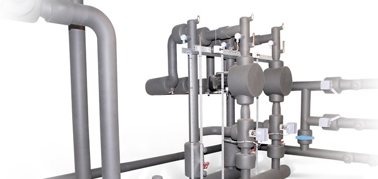

Die Dämmung von Rohrleitungen ist eine der einfachsten und effizientesten Maßnahmen zur Energie-Einsparung in Gebäuden (Bild: Armacell)
