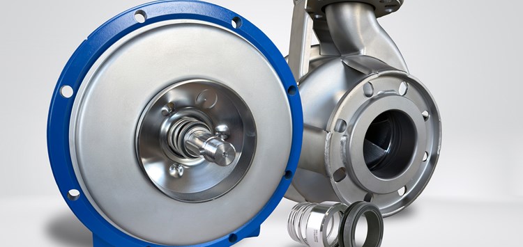

Mechanische Gleitringdichtungen sind eine zentrale Komponente für die Betriebssicherheit von Prozesspumpen (Bild: ttv-GmbH)

Durch ein gezieltes Retrofit in einer Ammoniakanlage eines Düngemittelherstellers konnte ttv die Standzeit von Gleitringdichtungen deutlich erhöhen. Statt der bisherigen Laufzeit von lediglich zwei bis drei Monaten erreichen die Dichtungen nun Standzeiten von 24 bis 36 Monaten – ohne aufwändige Umbauten an der Anlage.
Ausgangspunkt waren wiederkehrende Ausfälle einer zentralen Prozesspumpe für flüssiges Ammoniak. Die eingesetzten Gleitringdichtungen zeigten regelmäßig thermische Schäden und führten zu ungeplanten Stillständen sowie erhöhtem Wartungsaufwand. Die Analyse ergab, dass weniger die Dichtung selbst als vielmehr die physikalischen Randbedingungen ursächlich waren. Da der Betriebsdruck zeitweise nahe am Dampfdruck des Ammoniaks lag, verdampfte der Schmierfilm zwischen den Gleitflächen lokal. Dies führte zu erhöhter Reibung, Überhitzung und Verschleiß.
Anstelle eines kostenintensiven Umbaus entwickelte das Unternehmen ein Retrofit-Konzept zur gezielten Optimierung der Druck- und Strömungsverhältnisse im Dichtungsbereich. Kernmaßnahmen waren eine speziell ausgelegte Wellenhülse zur lokalen Druckerhöhung, angepasste Drosselbohrungen für einen verbesserten Spülstrom sowie Narrow-Face-Geometrien zur Reduzierung der Reibungswärme. Ergänzend wurde die Wärmeabfuhr durch eine optimierte Zirkulationslösung verbessert.
Die neue Lösung konnte als einbaufertige Patronendichtung ohne konstruktive Änderungen an der Pumpe installiert werden. Die Umsetzung erfolgte innerhalb von ca. 20 Arbeitstagen. Das Retrofit führte nicht nur zu deutlich höheren Standzeiten der Gleitringdichtungen, sondern auch zu einer nachhaltig verbesserten Anlagenverfügbarkeit und geringerem Wartungsaufwand.
