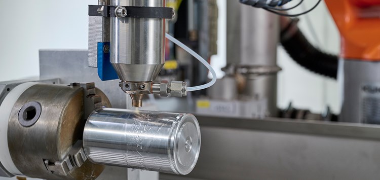

Ob Öle, Fette, Fingerabdrücke oder andere hartnäckige Verschmutzungen – HydroPlasma ist das Mittel der Wahl (Bild: Plasmatreat GmbH)

Mit HydroPlasma – einer Lösung zur schonenden, intensiven und effizienten Entfernung hartnäckiger Rückstände auf Glas- und Metalloberflächen sowie auf Kunststoff – erweitert die Plasmatreat GmbH ihr Portfolio. Diese Technologie kombiniert die bewährten Vorteile der Openair-Plasma-Technologie mit der chemischen Reaktivität von Wasser und eröffnet damit neue Möglichkeiten in der Oberflächenvorbehandlung für nachfolgende Produktionsschritte.
Während konventionelle Reinigungsmethoden oft auf Lösungsmittel oder aufwändige, chemische Nassverfahren setzen, bietet das neue Verfahren eine zuverlässige und effiziente Alternative. Die neue Technologie kommt vollständig ohne Chemikalien aus und nutzt ausschließlich Druckluft, Strom und Wasser.
HydroPlasma verstärkt den Effekt der bewährten Openair-Plasma-Technologie und ermöglicht die Entfernung auch von anorganischen Rückständen wie Fingerabdrücken, die bisher schwer zu beseitigen waren. Die neue Technologie nutzt ionisiertes Wasser, um selbst hartnäckige Verunreinigungen wie Öle, Salze und Fette gezielt und effizient zu entfernen – völlig chemiefrei und umweltfreundlich.
Der Reinigungsprozess basiert auf der direkten Einspeisung von Wasser in den Plasmastrahl, wo es ionisiert und in einen hochreaktiven Strahl umgewandelt wird. Dieser wird über eine speziell entwickelte Düse präzise auf die gewünschte Substratoberfläche gelenkt. Die ionisierten Wassermoleküle erzielen dabei eine Reinigungswirkung, die mit Spülmittel in warmem Wasser vergleichbar ist, lösen Rückstände zuverlässig und tragen sie ab.
Der Openair-Plasma-Prozess optimiert seit vielen Jahren Produktionsverfahren in der Industrie. Dabei wird ein Prozessgas, i.d.R. Luft, durch einen elektrischen Hochspannungsbogen ionisiert. So entsteht ein Plasmastrahl, der mit einer speziell angepassten Düse Oberflächen wie Metall und Glas mikrofein und punktgenau feinstreinigt und Kunststoff aktiviert. So lassen sich Verunreinigungen wie Staub und organische Rückstände zuverlässig entfernen. Gleichzeitig erhöht die Plasmabehandlung die Oberflächenenergie, sodass Materialien besser benetzbar sind und optimale Bedingungen für nachfolgende Prozesse geschaffen werden.
Die Oberflächenbehandlung mit Plasma verbessert somit industrielle Prozesse wie Verkleben, Lackieren, Bedrucken, Abdichten und auch Beschichten. In vielen Anwendungen bietet Openair-Plasma eine effiziente und bewährte Lösung, insbesondere wenn eine schonende Vorbehandlung ausreicht. Für Anwendungen, bei denen Openair-Plasma allein nicht genügt und die über eine Feinstreinigung hinausgehen – etwa bei schwer entfernbaren Verunreinigungen wie Ölen, Fetten oder Salzen – ergänzt HydroPlasma das Portfolio um eine weitere Reinigungstechnologie.
Beide Verfahren sind VOC-freie, nachhaltige Reinigungsprozesse, die ohne umweltbelastende Chemikalien auskommen. Dadurch tragen sie nicht nur zur Sicherheit am Arbeitsplatz bei, sondern helfen Unternehmen auch, ihren CO₂-Fußabdruck zu reduzieren und nachhaltige Produktionsprozesse zu fördern.
HydroPlasma eignet sich besonders für Branchen mit hohen Reinheitsanforderungen und kann in bestehende Produktionsprozesse sowie in bereits vorhandene Plasmaanlagen von Plasmatreat integriert werden. Das Verfahren ist flexibel einsetzbar und lässt sich daher auch für industrielle Prozesse wie die Batteriefertigung oder für Anwendungen in der Elektronikindustrie nutzen. Ursprünglich für die Metall- und Glasreinigung entwickelt, zeigt das Verfahren auch im Kunststoffbereich seine Vorteile. Der kühlende Effekt der Wasserzufuhr minimiert das Risiko thermischer Schäden auf empfindlichen Oberflächen und ermöglicht so eine schonende, aber effektive Reinigung.
