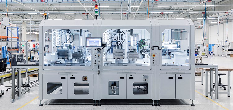

Mit solchen Maschinen wird die neue Generation Ultraschallsensoren, die in den Stoßfängern von modernen Fahrzeugen verbaut werden und ein essenzieller Bestandteil für die Entwicklung von Fahrerassistenzsystemen (FAS) sind, produziert (Bild: bdtronic GmbH).

Mit einem führenden internationalen Automobilzulieferer hat bdtronic einen Rahmenvertrag für die Lieferung von Produktionsanlagen für Fahrerassistenzsysteme geschlossen. Der Auftrag umfasst 15 vollautomatische Heißnietanlagen und liegt im niedrigen einstelligen Millionenbereich.
Die Anlagen werden an fünf Standorten in Europa, Asien und die USA geliefert. Der Rahmenvertrag beinhaltet die Lieferung von vollautomatischen Heißnietanlagen für das Vernieten von Ultraschallsensoren. Zum Einsatz kommt die BHS HOT STAMP®-Technologie, die sich insbesondere für temperatur- und druckempfindliche Bauteile sowie für enge Bauräume eignet. Die Heißnietmaschine verfügt über ein integriertes Transportband, eine automatisierte Bauteilerkennung, ein Heizstempelnietsystem für sechs Nietpunkte sowie eine RFID- und MES-Anbindung. Damit ist eine vollständige Prozessüberwachung garantiert.
