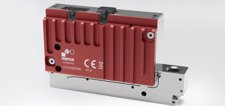

SJet Power-Dosierventil (Bild: marco Systemanalyse und Entwicklung GmbH)

Mit dem neuen SJet Power-Dosierventil erweitert marco die Möglichkeiten der berührungslosen Mikrodosierung hochviskoser Medien. Im Fokus stehen Materialien wie Silikone, wärmehärtende Klebstoffe, Schmelzklebstoffe und andere Pasten, bei denen ein stabiler Tropfenabriss entscheidend für reproduzierbare Dosierergebnisse ist.
Technisch basiert das Ventil auf der bewährten SJet-Technologie und wurde gezielt weiterentwickelt. Ein breiter ausgelegter Doppel-Torque-Block und eine massive Rückwand erhöhen die mechanische Steifigkeit des Systems. Dadurch werden Energieverluste im Ventil reduziert und mehr Energie steht für die Beschleunigung des Mediums zur Verfügung. Das unterstützt, insbesondere bei zähen Materialien, einen sauberen Tropfenabriss und eine reproduzierbare Punktbildung.
Zusätzlich versorgt eine neu entwickelte Ansteuerelektronik den breiteren Torque-Block mit genug Leistung, um auch hochviskose Materialien mit einer Frequenz von bis zu 500 Hz zu dosieren. Die höhere Antriebsenergie für die Dosierung trägt  , insbesondere bei hochviskosen Medien, zu einem stabilen und reproduzierbaren Dosiervorgang bei. Ergänzt wird der Antrieb durch ein neues Dichtungskonzept mit Rollmembran, durch eine präzisere Temperaturregelung sowie anwendungsspezifische Ventilsitze und Düsen aus Keramik oder Hartmetall. Gerade bei temperaturabhängigen Medien wie Schmelzklebstoffen trägt eine konstante Düsentemperatur zu stabilen Fließeigenschaften bei.
Die Entwicklung wurde durch interne Dosiertests mit unterschiedlichen hochviskosen Medien begleitet. Dabei konnten unter anderem wärmehärtende Klebstoffe als Einzelpunkte mit rund 150 μm Durchmesser sowie Schmelzklebstoffe mit reproduzierbaren Punktdurchmessern von rund 400 μm dosiert werden.
Welche Ventil- und Prozessparameter für eine konkrete Anwendung geeignet sind, hängt immer vom realen Materialverhalten ab. Deshalb bietet marco an, kundenspezifische Materialien unter praxisnahen Dosierbedingungen zu untersuchen und gemeinsam geeignete Dosierparameter zu ermitteln.
