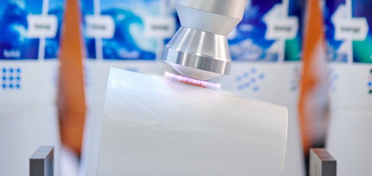

Openair-Plasma auf der Fakuma: Behandlung eines Bechers, der aus recyceltem Kunststoff herstellt wurde. Die Plasmavorbehandlung macht recycelte Kunststoffe besser nutzbar und ermöglicht deren Rückführung in den Kreislauf und reduziert Abfälle. (Bild: Plasmatreat GmbH)

Mithilfe von Openair-Plasma (Atmosphärendruckplasma) lassen sich Oberflächeneigenschaften von Kunststoffen verändern. Die Aktivierung, die entsteht, wenn der Plasmastrahl auf Oberflächen trifft, optimiert die Benetzbarkeit und bewirkt eine signifikante Steigerung der Adhäsionsfähigkeit. Diese führt zu einer langzeitstabilen Haftfestigkeit von Klebstoffen, Farben, Lacken, Flüssig- oder Feststoffdichtungen. PlasmaPlus, ein weiteres von Plasmatreat entwickeltes Verfahren, ermöglicht es darüber hinaus, Kunststoffe mit einer Nanobeschichtung zu versehen, die die Haftung von Klebstoffen verbessert und gleichzeitig auf umweltschädliche Chemikalien wie Primer verzichtet.

  • Recycle: Ein entscheidender Vorteil liegt in der verbesserten Verarbeitbarkeit von Recycling-Kunststoffen. Die Plasmavorbehandlung macht diese Kunststoffe besser nutzbar, ermöglicht deren Rückführung in den Kreislauf und reduziert Abfälle.
