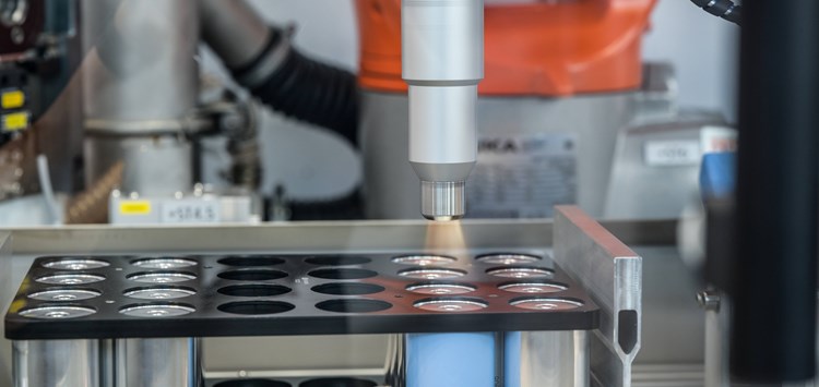

Reinigung der Kontaktierungen von zylindrischen Zellen für bestmögliche Weiterverarbeitung (Bild: Plasmatreat GmbH)

Eine weitere Besonderheit ist die SCARA-Janome-Roboter-Anlage, an der die präzise Plasmabehandlung sowohl von zylindrischen als auch von prismatischen Batteriezellen demonstriert wird. Ausgestattet mit verschiedenen Düsenkonfigurationen zeigt die Anlage die Flexibilität der Openair-Plasma-Technologie für unterschiedliche Batteriegeometrien und Materialien. Bei zylindrischen Zellen sorgt die Plasmabehandlung für eine ultrafeine Reinigung der Batteriekontakte vor dem Drahtbonden, was die elektrische Verbindung und Zuverlässigkeit verbessert. Bei prismatischen Zellen optimiert die Plasmaaktivierung die Oberflächenhaftung für nachfolgende Beschichtungs-, Folien- oder Klebprozesse.
Eine Reihe von Live-Demonstrationen zeigt den Einfluss der Plasma-Oberflächenbehandlung auf die Batterieproduktion. Ein Highlight ist die hochmoderne Plasma Treatment Unit (PTU), die mit fortschrittlicher Düsentechnologie für die Openair-Plasma Aktivierung und Reinigung sowie mit der PlasmaPlus Beschichtung für die automatisierte, selektive und zuverlässige Oberflächenbehandlung ausgestattet ist – ob Reinigung von Batterien vor dem Auftrag von Isolierungsfolie oder -beschichtung, Aktivierung von bereits isolierten Batterien vor der Verklebung oder Auftrag von funktionaler Beschichtung, z.B. AntiCorr, gegen Unterwanderungskorrosion.
