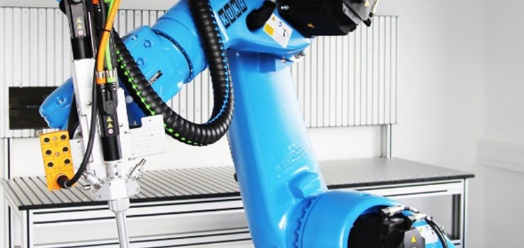

Der statisch-dynamische Mischer vipro-DUOMIX (Bild: ViscoTec Pumpen- u. Dosiertechnik GmbH)

Die erweiterte Version des statisch-dynamischen Mischers vipro-DUOMIX von ViscoTec mit optimierten Mischblöcken für beidseitig niedrig- und beidseitig hochviskose Materialien eignet sich hervorragend für schwer mischbare Materialien – mit unterschiedlichen oder identischen Viskositäten.
Der statisch-dynamische Mischer vipro-DUOMIX ist für kompressible 2K-Materialien mit sehr unterschiedlichen Viskositäten, extremen Mischungsverhältnissen und hoher Drucksensibilität geeignet. Der modulare Aufbau der erweiterten Version mit fünf verschiedenen Dispensergrößen je Seite ermöglicht hohe Flexibilität und unterschiedlichste Mischungsverhältnisse von 1:1 bis 100:1.
Der vipro-DUOMIX kann für komplexe 2K-Anwendungen in diversen Branchen, wie z.B. der Automobilfertigung, der Luft- und Raumfahrt oder der Elektronikindustrie, verwendet werden - egal ob für eine Punktdosierung, einen Raupenauftrag oder in einer Vergussanwendung. Speziell für die Flugzeugproduktion wird der statisch-dynamische Mischer für Honeycomb-Potting oder für Kantenversiegelungen eingesetzt. Dafür sind Spezialdüsen mit anpassbarer Raupenbreite erhältlich. Dosiert werden können in allen Anwendungsbereichen verschiedenste 2K-Materialien auf Basis von z.B. Polyether, Epoxidharz, Silikon oder Polyurethan. Durch die parallele Ausrichtung der Dispenser und dank einer gewichtsoptimierten Ausführung ist der vipro-DUOMIX sehr kompakt – ideal für die Montage in Roboterzellen bzw. für automatisierte Anwendungen.
Die Vorteile im Überblick: Strömungs- und gegendruckoptimierte Produktkanäle vermeiden eine Kompression des zu dosierenden Materials. Das gewünschte Mischungsverhältnis wird durch unabhängige Anpassung der Geschwindigkeiten beider Dispenser eingestellt. Die Mischqualität ist durch Einstellung der Drehzahl der Mischwendel dynamisch anpassbar. Die Dichte bleibt während des gesamten Dosiervorgangs unverändert.
