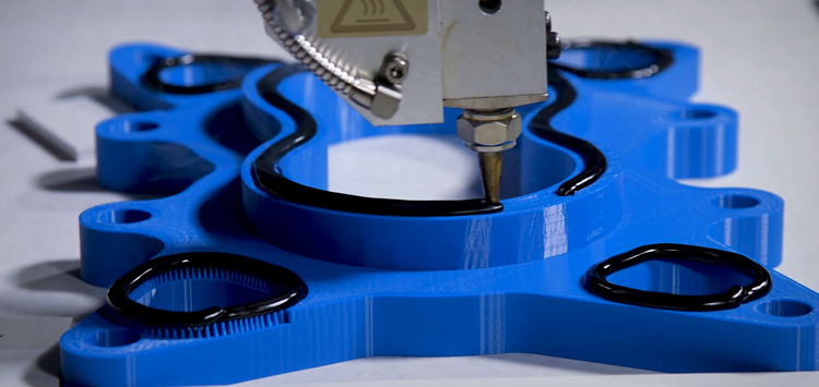

Die Stretch-Release-Technologie des Klebebands ermöglicht einen schnellen und einfachen Klebstoffentfernungsprozess, der Ausschuss, Abfall und Nacharbeit reduziert und die Reparatur von Komponenten erleichtert (Bild: 3M™)
08.04.2024 On Demand Bonding System
Mit dem extrudierbarem Klebeband VHB™ bietet 3M™ das erste „On Demand Bonding System“ seiner Art an – und  damit erhöhte Flexibilität, höheren Durchsatz, vereinfachte Automatisierung und verbesserte Nachhaltigkeit.
Dieses dosierbare Klebeband kombiniert die besten Eigenschaften hochfester Acrylschaumklebebänder mit der Vielseitigkeit flüssiger Klebstoffe ohne deren spezifischen Nachteile. Während flüssige Klebstoffe eine hervorragende Vielseitigkeit bei der Anwendung bieten, können sie schwierig zu handhaben sein, mehr Abfall verursachen und längere Aushärtezeiten erfordern – alles Faktoren, die die Herstellungszeit und die Gesamtkosten erhöhen. Im Gegensatz dazu eliminiert dieses System Abfall wie Liner und Behälter und sorgt gleichzeitig für eine sofortige Haftung auf dem Substrat und Handhabungsfestigkeit. Diese Vorteile tragen dazu bei, Produktionsabläufe deutlich zu rationalisieren, zu vereinfachen und zu beschleunigen.
Das extrudierbare 3M™ VHB™ Klebeband wird auf Spulen geliefert, die leicht zu lagern sind und keine besondere Verpackung oder Handhabung erfordern. Im Gegensatz zu großen, komplexen Flüssigklebstoffmaschinen hat das „On Demand Bonding System“ eine kleine Stellfläche von 76 x 95 cm und sehr wenige bewegliche Teile, was eine einfache Integration in Montagelinien ermöglicht. Das extrudierbare 3M™ VHB™ Klebeband funktioniert problemlos auf gekrümmten Oberflächen, unregelmäßigen Formen, unterschiedlichen Materialien und macht unansehnliche Befestigungselemente überflüssig. Das Material kann mehrere Substrate, einschließlich Metalle, Glas, Gummi und Kunststoffe, allein oder in Kombination miteinander verbinden. Dadurch kann das extrudierbare 3M™ VHB™ Klebeband für unterschiedliche Teile im Herstellungsprozesses verwendet werden und damit mehrere Speziallösungen ersetzen.
