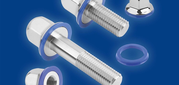

Die totraumfreie Lösung der Heinrich Kipp Werk GmbH & Co. KG ist für eine einfache Reinigbarkeit konzipiert und bietet eine Alternativlösung zum Hygienic USIT® Verschraubungssystem.
Das Verschraubungssystem zeichnet sich durch fließende Radien und Übergänge aus. Es ist frei von Riefen, Graten oder unebenen Kopfauflagen. Innenradien von > 3 mm und ein Mittenrauwert von < 0,8 µm sorgen für eine leichte Reinigbarkeit – somit haben Keime keine Chance. Um häufige Reinigungsvorgänge zu ermöglichen, ist das Produkt beständig gegenüber Reinigungsmedien mit einem pH-Wert zwischen pH4 bis pH14 sowie starken Laugen (z. B. 50 % NaOH). Die Richtlinien nach EU10/2011 sowie FDA CFR21 werden erfüllt.
Die komplette Lösung ist eine Eigenentwicklung des Unternehmens. Das einheitliche Design der Schrauben und Hutmuttern gewährleistet nicht nur hohe Funktionalität, sondern auch optische Kohärenz. Für die Kugelkopfformen liegt ein Designschutz vor. Der Dichtring aus dem Thermoplast-Werkstoff POM ist auf die Schraube bzw. Mutter vormontiert, kann aber separat bestellt und ausgetauscht werden. Er ist in Ultramarinblau (RAL5002) ausgeführt – die branchenübliche Farbe zur Identifizierung von Fremdkörpern in Lebensmitteln. Dank seiner reinigungsoptimierten Geometrie, der guten Hydrolysebeständigkeit sowie dem erweiterten Temperaturbereich von -20 °C  bis 100 °C entspricht er den Anforderungen des Hygienic Design. Schraube und Mutter sind aus Edelstahl 1.4404 gefertigt und in den Größen M4 - M16 erhältlich. Es kann zwischen einer unpolierten und polierten Ausführung gewählt werden.
