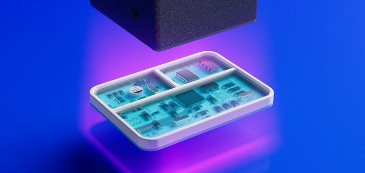

Das UV-härtende Potting Vitralit® UD 8060 F wird mit einem Spot 40 IC von Hoenle in einem Elektronikgehäuse mit Schattenzonen ausgehärtet (Bild: Panacol)

Der neue Klebstoff basiert auf einem modifizierten Isocyanatacrylat und kann sowohl durch UV-A-Bestrahlung als auch mit LEDs in den Wellenlängenbereichen von 365 und 405 nm aus- bzw. angehärtet werden. Im ersten Aushärtungsschritt wird der Klebstoff mit UV-Licht innerhalb weniger Sekunden fixiert. Im folgenden Schritt erfolgt eine vollständige Durchhärtung des Klebstoffs durch die auf den Substraten vorhandene Luftfeuchtigkeit und die Umgebungsluftfeuchtigkeit, wodurch eine stressfreie Vernetzung auch in schwer zugänglichen Schattenbereichen gewährleistet ist – ganz ohne thermische Belastung empfindlicher Elektronikkomponenten.
Der schnelle Aufbau von Handfestigkeit verhindert den Verzug der verklebten Substrate und ermöglicht es, die Bauteile schnell weiterzuverarbeiten oder zu transportieren. Dadurch eignet sich der Klebstoff für Anwendungen mit Schattenzonen oder komplexer Bauteilgeometrie – z.B. in der Unterhaltungselektronik, bei der Sicherung von Bauteilen auf Leiterplatten (PCB) oder in der Sensormontage.
