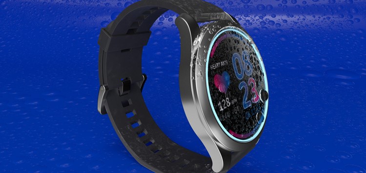

Das Display einer wasserfesten Smartwatch wurde mit Cyanolit® 290 WR (hier hellblau dargestellt) in das Uhrengehäuse eingeklebt (Bild: Panacol)
