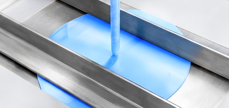

Neuer wärmeleitfähiger Silikon-Gapfiller ermöglicht präzise Befüllung schmaler Spalte durch Injektion oder Raupenapplikation (Bild: WEVO-CHEMIE GmbH)

Klassische pastöse Gapfiller mit hoher Viskosität stoßen bei der Befüllung von Spalten im Bereich weniger Millimeter schnell an ihre Grenzen. Das neue Produkt ermöglicht dagegen eine prozesssichere Applikation auch in engen Geometrien.
Durch die gezielt eingestellten rheologischen Eigenschaften lässt sich der Silikon-Gapfiller als Raupe applizieren und unter geringem Druck verpressen. Wenn keine freien Flächen angebunden werden müssen, können Spalte auch per Injektion gefüllt werden – im Anschluss verbleibt das Material aufgrund hoher Standfestigkeit im Spalt, ohne abzufließen.
