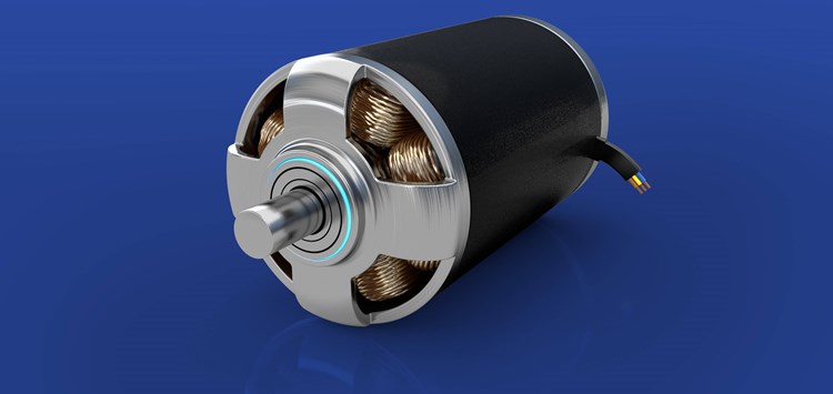

Der Klebstoff eignet sich insbesondere für Metallverklebungen, bei denen nicht alle Bereiche durch UV-Licht erreicht werden können (im Bild hellblau dargestellt) (Bild: Panacol)

Das transparente Acrylatsystem kann in nur wenigen Sekunden mit Licht im UVA-Bereich oder im visuellen Bereich ausgehärtet werden – z.B. mit den LED-Spot-Geräten von Dr. Hönle, deren Wellenlängen speziell auf die Photoinitiatoren des Klebstoffs ausgerichtet sind. Nach der sekundenschnellen UV-Aushärtung polymerisiert der Klebstoff in Schattenbereichen anaerob nach. Die Nachhärtung kann durch Zufuhr von Wärme oder durch Verwendung eines Aktivators beschleunigt werden. Bei optimal gewählten Aushärteparametern und der nachträglichen Polymerisation durch Metallionen unter Sauerstoffabschluss gewährleistet der Klebstoff eine hohe Haftung auf Metallen.
Durch diese Eigenschaften ist er besonders geeignet für unterschiedlichste Verklebungen bei der Fertigung von Elektromotoren, wie z.B. für strukturelle Verklebungen von Kugellagern oder für Welle-Nabe-Verbindungen an Rotor und Stator. Als Besonderheit dieser neuen Klebstoffentwicklung ist vor allem der hohe Glasübergangsbereich von über 130°C hervorzuheben, der dafür sorgt, dass das Klebstoffsystem auch unter Einfluss von Temperatur und bei dynamischer Belastung seine Haftfestigkeit beibehält. Daher wird dieses UV-anaerobe Klebstoffsystem insbesondere den hohen Anforderungen im Antriebssektor gerecht. Für eine optische Kontrolle in Fertigungsprozessen wurde Vitralit® UD 4292 F mit einem Fluoreszenzmarker versehen, der bei Anregung durch Schwarzlicht blau fluoresziert und dadurch auch in dünnen Spalten sichtbar wird.
