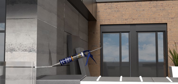

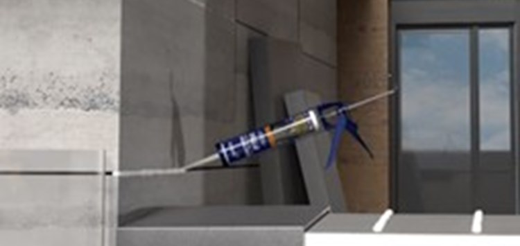

P780 SEAL´N´Bond High Performance ist sowohl als Dichtstoff als auch als Klebstoff einsetzbar (Bild: Bostik GmbH)
01.07.2026 Neuer Kleb- und Dichtstoff für vielseitige Anwendungen
Der neue, dauerhaft elastische Kleb- und Dichtstoff P780 SEAL´N´Bond High Performance ergänzt das Sortiment von Bostik.  Er ist in der 375-g-Kartusche in Weiß, Grau und Schwarz erhältlich.  Er wurde speziell als universell einsetzbarer Dichtstoff für die Abdichtung von Bauwerks- und Dehnungsfugen sowie für Bodenfugen entwickelt und ist auch für Anwendungen in Dachaufbauten geeignet.
Außerdem kann er als Klebstoff für den Innen- und Außenbereich, zum Verkleben diverser Bauteile und Materialien eingesetzt werden. Er ist auch geeignet als Fugendichtstoff zum Abdichten von vertikalen und horizontalen Fugen im Holz- und Metallbau, bei Wand- und Bodenfugen und vielen weiteren Anwendungen. Auch kann er zur Abdichtung von Spalten und unterbrochenen Schweißnähten im Stahlbau zur Vermeidung von Spalt- oder Berührungskorrosion angewendet werden.
Die Vorteile des 1-K-Polyurethan-Dichtstoffs sind unter anderem eine blasenfreie Aushärtung, die leichte Verarbeitbarkeit und der Aspekt, dass er dauerelastisch sowie alterungs- und witterungsbeständig ist. Außerdem hat er eine hohe mechanische Festigkeit, ist nicht absackend und somit geeignet für vertikale und horizontale Anwendungen. Er haftet auf den meisten Untergründen ohne Primer und hat einen geringen MDI-Gehalt.
P780 wird zum Kleben gleichmäßig unter Druck auf die Haftflächen ausgespritzt. Der Klebstoff kann punkt- oder streifenförmig auf die Oberfläche beziehungsweise auf das zu verklebende Material aufgetragen werden. Nach dem Auftragen sollten die Materialien möglichst schnell, spätestens jedoch innerhalb von ca. 45 min. (abhängig von Temperatur und Luftfeuchtigkeit), zusammengefügt werden. In dieser Zeit ist eine Korrektur der Position noch möglich. Anschließend sind die Bauteile fest anzudrücken. Die Klebefuge kann in der Regel nach etwa 24 h belastet werden. Angebrochene Gebinde sollten möglichst zeitnah verbraucht werden.
Bei Dichtanwendungen sind tiefe Fugen zur Vermeidung einer Dreiflankenhaftung mit geeigneten Hinterfüllprofilen auszurüsten. Der Dichtstoff ist vollständig und ohne Lufteinschlüsse in die Fuge einzubringen und anschließend sofort mit Bostik Glättmittel zu glätten. Auch hier sollten angebrochene Gebinde möglichst bald verbraucht werden.
