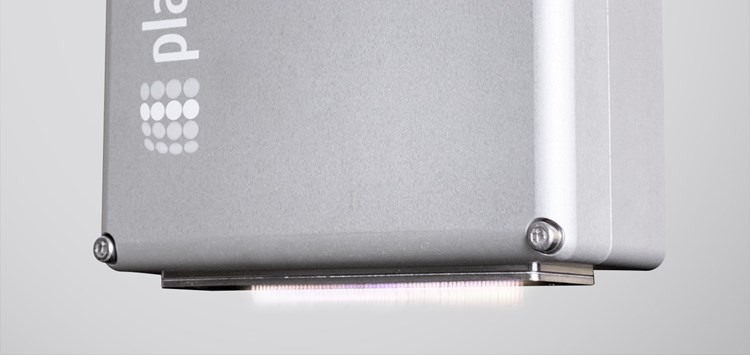

Um flächige Bauteile oder Oberflächen mit hoher Prozessgeschwindigkeit und gleichzeitig in großer Breite zu behandeln, steht jetzt mit der PFW100 die passende Plasmadüse zur Verfügung (Bild: Plasmatreat)

Um flächige Bauteile oder Oberflächen mit hoher Prozessgeschwindigkeit und gleichzeitig in großer Breite zu behandeln, steht jetzt mit der PFW100 die passende Plasmadüse zur Verfügung. Sie eignet sich insbesondere für die Vorbehandlung von wärmeempfindlichen Materialien wie dünnen Kunststofffolien oder von textilen Erzeugnissen wie synthetischen Vliesstoffen (Nonwovens). Darüber hinaus lässt sie sich für die flächige Reinigung von Glas oder Metall einsetzen. Die PFW100 nimmt eine gleichmäßige Vorbehandlung auf einer Breite von 100 mm je Plasmadüse bei Relativgeschwindigkeiten von bis zu 200 m/min vor. Über die modulare Anordnung mehrerer Düsen kann die Behandlungsbreite flexibel variiert werden.
