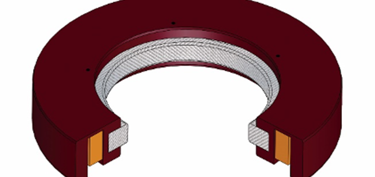

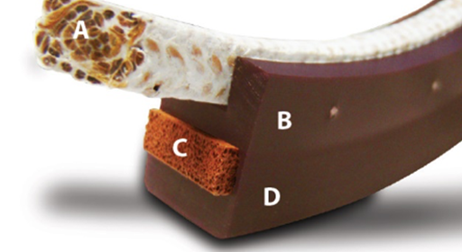

Der patentierte Matrix-Wellendichtring ist ein geteilter Dichtring. Das  hybride Dichtsystem kombiniert führende Technologien aus den Bereichen Polyurethan und imprägnierte Synthesefaser-Packungen von Chesterton. Das Bild zeigt Aufbau und Funktionsweise:
A. Stopfbuchspackung – Imprägnierte Synthesefasern dichten die rotierende Welle ab.
B. Nylonstifte – Sie dienen als Verdrehsicherung der Stopfbuchspackung.
C. Vorspannring – Dieser Schaumstoff (geschlossene Zellen) presst die Stopfbuchspackung gegen die Welle, um die Dichtwirkung zu erzeugen.
D. Polymer-Dichtungsträger – Der langlebige, flexible Werkstoff umfasst die Dichtringbaugruppe und spannt den Dichtungseinsatz vor.
Dies Konzept maximiert Dichtungsleistung und Zuverlässigkeit. Es ist einfach und schnell zu installieren und wird kundenspezifisch gefertigt.  Das Dichtsystem wird für Wellendurchmesser 50 bis 762 mm angeboten, hat eine Exzentrizität bis zu 1,5 mm und ist für hohe Geschwindigkeiten bis zu 15 m/s geeignet. Die Rotationsdichtung kann in nahezu allen Branchen, und insbesondere für Pumpen, Getriebe, Förderer, Motoren, Lüfter und Stehlager, eingesetzt werden. Sie bietet einen wirksamen Lagerschutz gegen äußere Verunreinigungen und sorgt für eine optimale Schmierung der Lagergehäuse, indem Leckagen vermieden werden. Dank des geteilten, patentierten Designs kann die Installation von Stunden auf Minuten reduziert werden, wodurch kostspielige Demontage, Zusammenbau und Arbeitsaufwand deutlich verringert werden.
