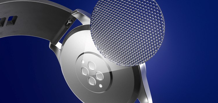

Der neue UV-Klebstoff Vitralit® UC 1633 wird für Mikrolinsen auf Smartwatch-Sensoren verwendet (Bild: Panacol)

Vitralit® UC 1633 gehört zur neuesten Generation optischer Materialien: Der Klebstoff zeichnet sich durch eine weiter verbesserte Vergilbungsbeständigkeit, erhöhte optische Transmission und Formbeständigkeit aus. Er lässt sich leicht aus PDMS-Formen lösen und ist damit  für die Herstellung von Mikrolinsen geeignet, die z.B. in Smartwatches eingesetzt werden.
