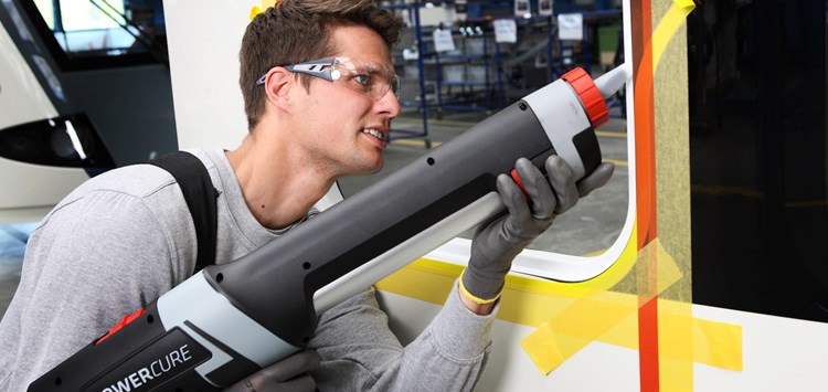

SmartCore-Technologie im Einsatz (Bild: Sika Deutschland GmbH)

Sikaflex-268 PowerCure rundet das Angebot für die Railway-Industrie ab. Der elastische, hochbelastbare und toleranzausgleichende 1K-Polyurethan-Klebstoff eignet sich für die Verklebung von großen Bauteilen und die Direktverglasung. Wegen seiner sehr guten Beständigkeit gegenüber den bei Schienenfahrzeugen eingesetzten Reinigungsmitteln und seiner Witterungsbeständigkeit eignet sich dieser Klebstoff sehr gut für die Herstellung von Sichtfugen.
