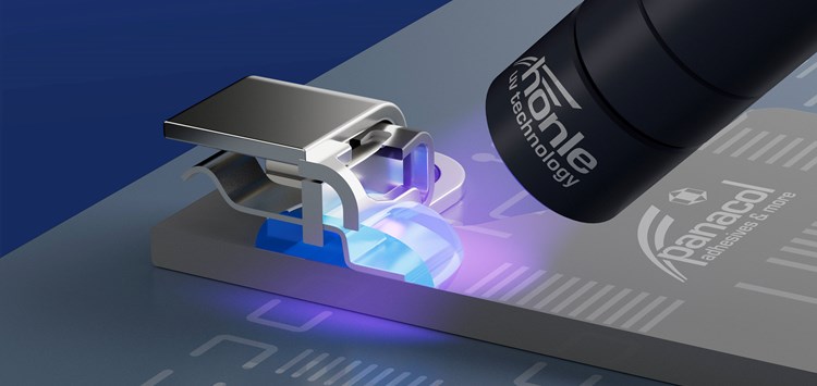

Vitralit® UD 8055 – hier blau dargestellt – wird als Konnektorverguss mit dem bluepoint LED von Hönle ausgehärtet; die Aushärtung des Schattenbereichs unter dem Konnektor erfolgt durch Feuchtenachvernetzung (Bild: Panacol)

Die Klebstoffe eignen sich für den Sensorverguss, für Verkapselungen, Bauteilsicherungen auf PCBs sowie für Mischverklebungen von Kunststoffen und Metallen, bei denen Bauteilunterschneidungen oder geometriebedingte Kavitäten vorhanden sind. Um eine prozesssichere Aushärtung selbst in Schattenzonen zu gewährleisten, wurden beide Klebstoffsysteme mit einem sekundären Aushärtemechanismus, der nachgelagerten Feuchtenachvernetzung, versehen. Im ersten Schritt werden die Klebstellen im Bauteil durch UV-Strahlung sekundenschnell ausgehärtet und fixiert. Hier kommen z.B. LED-UV-Aushärtegeräte mit einer Wellenlänge von 405 nm zum Einsatz, die keine Aufwärmphasen benötigen und so kürzeste Taktzeiten ermöglichen. Hönle bietet hier eine Auswahl an Punkt- und Flächenstrahlern, die optimal auf die Klebstoffe von Panacol abgestimmt sind und individuell auf die Anwendungsanforderungen angepasst werden können. Im zweiten Schritt werden unausgehärtete Monomere in Schattenbereichen durch die Luftfeuchtigkeit stressfrei und ohne thermische Einwirkung vernetzt. Diese Technologie ermöglicht schnelle Zykluszeiten und hohe Stückzahlfertigung, ohne dass temperatursensible Elektroniken oder Bauteile thermischer Belastung ausgesetzt werden.
