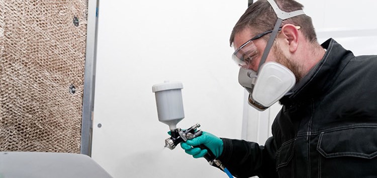

Bei Beschichtungen wird ein Auftragswirkungsgrad von annähernd 90% erreicht (Bild: WALTHER Spritz- und Lackiersysteme GmbH)

Die neue PILOT GM 1030G der WALTHER Spritz- und Lackiersysteme GmbH ist für vielfältige Anwendungen in verschiedenen Industriebereichen einsetzbar, wie z.B. zur Verarbeitung von Schaumstoff oder bei Anwendungen in Metall- und Kunststoffindustrie u.v.m.
Für die flexible Verarbeitung von gering- bis hochviskosen Materialien mit hohem Festkörperanteil verfügt die GM 1030G – genau wie die GM 1030P – über einen maximalen Materialdurchgang. Alle materialberührten Komponenten sind aus langlebigem Edelstahl gefertigt. Lösemittelresistente Dichtungen ermöglichen sowohl bei wasser- als auch lösemittelbasierten Materialien den unkomplizierten Einsatz der Pistole. Je nach Anwendung kann auf vielfältige Luftkopfvarianten, Düsengrößen und andere Zubehörkomponenten zurückgegriffen werden, die jeweils auch mit den Modellen GA 1020/1030 und GM 1030P kompatibel sind.
Wie die GM 1030P erzeugt auch die neue Fließbechervariante ein  gleichmäßiges Sprühbild. Der optimierte Luftkanal sorgt für einen sehr geringen Farbnebel und senkt den Materialverbrauch. Für ein prozesssicheres Beschichten mit gleichbleibender Materialflussmenge ist die GM 1030G mit einer fixierbaren Nadelhubeinstellung ausgestattet. Hierdurch ist bei der Beschichtung ein Auftragswirkungsgrad von annähernd 90% erreichbar.
Bei der gesamten 1030-Produktfamilie wird großer Wert auf eine lange Lebensdauer und leichte Handhabung gelegt. Langlebige Nadelpackungen und lösemittelbeständige Dichtungen tragen zu geringeren Wartungskosten und einer hohen Verfügbarkeit bei. Die gewünschte Sprühstrahlbreite kann mit nur einem Drehknopf eingestellt werden. Das geringe Gewicht und das ergonomische Design unterstützen selbst über längere Zeiträume ein ermüdungsfreies Arbeiten.
