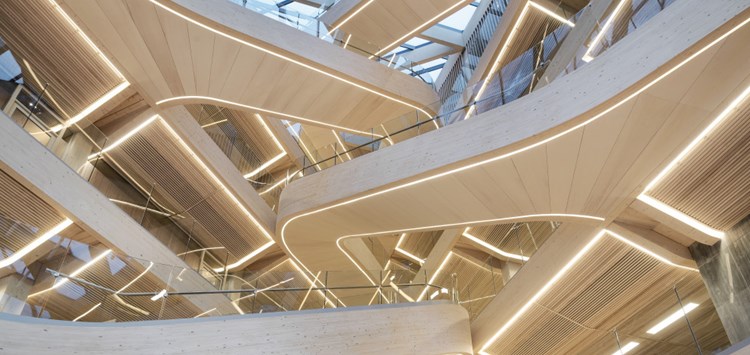

Man braucht spezielle Klebstoffe, damit solche beeindruckenden Holz-Konstruktionen – wie hier im Bjergsted Financial Park im norwegischen Stavanger – Realität werden (Bild: Henkel/ Sindre Ellingsen)
