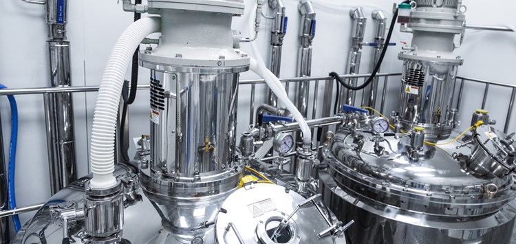

Multilayer gewinnen auch in Chemie an Bedeutung (Bild Ted-Joint-AG/iStock_Traimak_Ivan)
