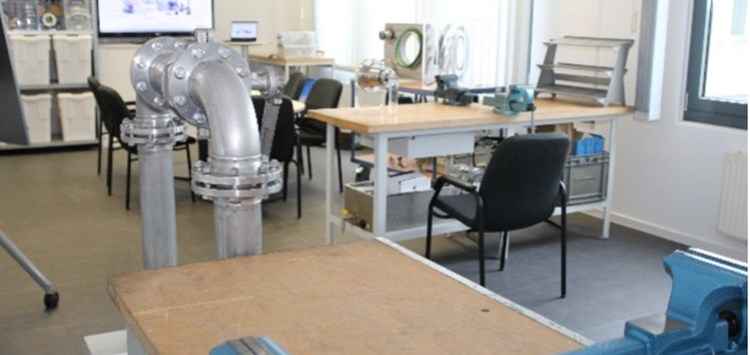

Das neu renovierte und erweiterte Schulungszentrum (Bild: Garlock GmbH)

Das Unternehmen hat die Corona-Pause genutzt, um die Schulungsräume in größere, modernere Räumlichkeiten zu verlegen. Federführend bei der Neuplanung des Schulungszentrums war das Team der Application Engineers. Diese werden auch zum Ende des Jahres die Schulungen wieder aufnehmen. Mit den Inhouse-Trainings kommt man  den Vorschriften der DIN EN 1591-4 nach. Diese Norm besagt, dass sowohl Teamleiter als auch ihre Montageteams, die in druckführenden Systemen bei kritischen Anwendungen Verbindungen installieren, speziell geschult und zertifiziert sein müssen. Diese Schulungen müssen in Drittunternehmen stattfinden.
Die Garlock GmbH ist ein von TQCert zertifizierter, zugelassener Schulungsanbieter mit der Befähigung, Schulungen nach den Anforderungen der DIN EN 1591-4 durchzuführen. Nach erfolgreicher Schulung und bestandener Prüfung erhalten die Teilnehmer den entsprechenden Nachweis.
Während der Trainings wird der fachgerechte Umgang mit den diversen Flanschdichtungen und Armaturen erläutert. Themen sind u.a. Lagerung, Transport, Demontage und Einbau, Fragen der Arbeitssicherheit, geeignete Schrauben, Werkzeuge und Hilfsmittel, Anziehverfahren und die Behandlung der Verspannungselemente. Anschließend werden die einzelnen Montageschritte an verschiedenen Dichtungssystemen praktisch im unternehmenseigenen Schulungszentrum geübt. Der fachgerechte Einbau und die Handhabung von Armaturen und Dichtungen ist Garlock ein besonderes Anliegen, da in allen Bereichen „Safety first“ gelebt wird. Und dazu gehört auch, dass Dichtungslösungen in den Anwendungen fachgerecht installiert werden, um einen sicheren Betrieb der Anlagen zu gewährleisten. Neben einigen Schulungsmodulen der DIN EN 1591-4 bietet man auch Schulungen für Armaturen und Stopfbuchspackungen sowie für dynamische Anwendungen an.
