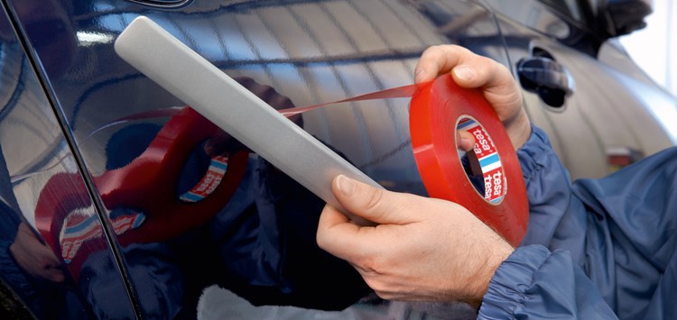

Montage-Klebebänder für Industrie und Handwerk: Stark, sauber und effizient kleben. Doppelseitige tesa Mounting-Klebebänder ermöglichen stabile Verbindungen ohne Bohren, Schrauben oder Nieten und sorgen für eine saubere, verdeckte Befestigung (Bild: Ruderer Klebtechnik GmbH)

Mechanische Befestigungsmethoden wie Bohren, Schrauben oder Nieten sind in vielen Anwendungen zeitaufwändig, materialbelastend und optisch nachteilig. Montage-Klebebänder bieten hier eine leistungsfähige Alternative. Mit den Mounting-Klebebändern bietet Ruderer Lösungen für saubere, belastbare und effiziente Verbindungen in Industrie und Handwerk.
Die doppelseitigen Klebebänder ermöglichen eine schnelle Montage, sorgen für eine gleichmäßige Kraftverteilung und bieten zuverlässigen Halt auf unterschiedlichen Materialien. Sie sorgen für gleichmäßige Kraftverteilung und verdeckte Verbindung - ein entscheidender Vorteil der Mounting-Klebebänder von tesa. Während punktuelle Befestigungselemente lokale Spannungen erzeugen können, verteilt das Klebeband die Belastung gleichmäßig über die gesamte Klebefläche. Dies sorgt für hohe Stabilität, gleicht Materialspannungen aus und ermöglicht langlebige Verbindungen auch bei anspruchsvollen industriellen Einsatzbedingungen. Darüber hinaus profitieren Anwendende von einer hohen Anfangshaftung, kombiniert mit starker Endklebkraft. Bauteile können sofort fixiert werden und erreichen anschließend ihre volle Belastbarkeit nach der definierten Aushärtungszeit. Dadurch entstehen zuverlässige, stabile und dauerhafte Verbindungen auf unterschiedlichen Materialien, wie z.B. auf Holz, Metall, Kunststoff und lackierten Oberflächen.
Auch optisch bieten Klebebandlösungen Vorteile: Verdeckte Befestigungen ermöglichen eine hochwertige und saubere Optik, da keine sichtbaren Schraubenköpfe oder Nieten erforderlich sind. Gleichzeitig beschleunigt die einfache Verarbeitung die Montageprozesse deutlich und trägt so zur Reduzierung von Zeit- und Prozesskosten bei. Für unterschiedliche Anforderungen stehen verschiedene tesa® Montage-Klebebänder zur Verfügung, die jeweils spezifische Eigenschaften für industrielle Anwendungen bieten:
Das ACXplus 7074 Acrylschaum-Klebeband ist ein leistungsfähiges Montageband und zeichnet sich durch eine besonders hohe Endklebekraft aus. Sein viskoelastischer Acrylatschaumkern kann thermische Dehnungen der verbundenen Bauteile ausgleichen und arbeitet zuverlässig im Temperaturbereich von −20 °C bis +80 °C. Typische Einsatzgebiete sind unter anderem der Fenster- und Türenbau, Aufzugssysteme, Transportanwendungen, Hausgeräte sowie der Innenausbau.
Das 4959 Vliesklebeband bietet eine hohe Anfangshaftung und gute Scherfestigkeit sowie eine zuverlässige Haftung auf Metall, Kunststoff und lackierten Oberflächen. Es eignet sich insbesondere für Montage- und Befestigungsanwendungen, beispielsweise bei der Verklebung von Schildern, Blenden und Skalen oder bei Türfolien im Automobilbereich.
Das transparente 4965-PET-Folienklebeband wurde für Montage- und Kaschieranwendungen entwickelt. Es haftet zuverlässig auf Metall, Kunststoff – auch auf niedrigenergetischen Oberflächen – sowie auf lackierten Materialien. Typische Einsatzbereiche finden sich in der Industrie, Elektronikfertigung sowie im Möbel- und Automobilbau.
