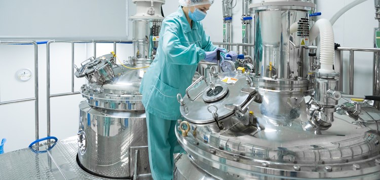

Multilayer werden in der Pharmaindustrie immer wichtiger (Bild: iStock-Fotografie-ID: 941351234 Traimak_Ivan)
