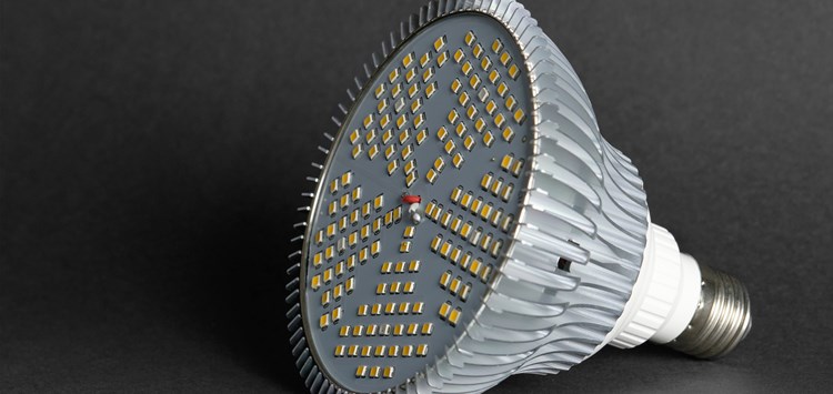

Die LED-Technologie stellt hohe Anforderungen an Dicht- und Vergussmaterialien sowie Klebstoffe (Bild: Aleksandr – stock.adobe.com)
