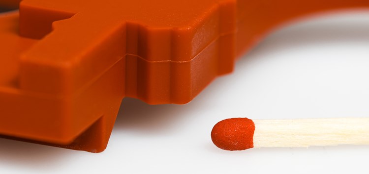

Konturscharfe Bauteile mit Toleranzen im 1/100-mm-Bereich: Auf der Fakuma werden Dichtungen aus Flüssigsilikon für ein Wechselrichter-Bauteil gefertigt (Bild: Engel Austria GmbH)

Grate von Hand entfernen, Werkzeuge mit ungleichmäßiger Schließkraft, unbemerkte Chargenschwankungen – das ist normaler LSR‑Alltag. Auf der Fakuma 2026 zeigt Engel, dass es auch anders geht: Die victory electric 1565/220 produziert live eine hochpräzise LSR-Dichtung – gratfrei, direkt aus der Maschine, ganz ohne Nacharbeit.
Für viele Verarbeiter von Flüssigsilikon (LSR) gehört Nacharbeit zur täglichen Praxis – besonders bei großen Bauteilen und entsprechend dimensionierten Werkzeugen, bei denen die Toleranzen im µ-Bereich liegen. Ungleichmäßiger Schließkraftaufbau führt zu Gratbildung, Viskositätsschwankungen zu Qualitätseinbußen und Stillstandszeiten. Auf der Fakuma produziert eine victory electric 1565/220 live eine hochpräzise LSR-Dichtung für ein Wechselrichter-Bauteil. Der Vorteil der holmlosen Bauweise liegt in der nahezu hundertprozentigen Plattenparallelität: Die Schließkraft wird nicht punktuell, sondern über die gesamte Werkzeugfläche gleichmäßig aufgebracht. Das Werkzeug bleibt dadurch während der gesamten Einspritzung dicht – entscheidend bei niedrigviskosem LSR, das kleinste Spalte sofort ausnutzt und sonst zu Gratbildung führt. Das Ergebnis: ein konturscharfes, maßhaltiges Bauteil, das direkt aus der Maschine verarbeitungsfertig ist – ganz ohne Nacharbeit. Die holmlose Bauweise schafft zudem Platz für weitere Prozessschritte auf kleinstmöglicher Produktionsfläche.
