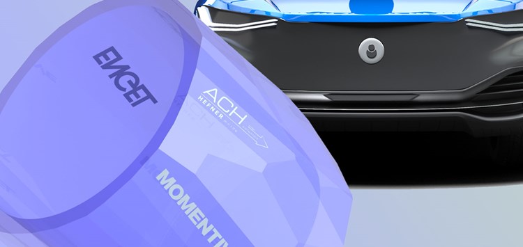

Auf dem Messestand verarbeitet Momentive das neue, bei jetzt noch niedrigerer Temperatur vernetzende LTC-LSR zu dickwandigen Teelichthaltern als Give-away für die Besucher (Bild: Momentive Performance Materials Inc.)

Zur K 2022 präsentiert Momentive die dritte Generation seines LTC-LSR (Low Temperature Cure Liquid Silicone Rubber). Dieser neue Flüssigsilikon-Kautschuk vernetzt bei nochmals niedrigerer Temperatur als die zur Fakuma 2021 vorgestellte Entwicklungstype. So lässt sich die Werkzeugtemperatur bei gleichbleibend kurzer Heizzeit energiesparend noch weiter absenken. Dies ermöglicht einen Beitrag zu mehr Nachhaltigkeit durch einen verringerten Energieverbrauch sowie Kombinationen mit Compounds, die temperaturempfindliche Rezepturbestandteile enthalten. Alternativ bietet sich jetzt die Möglichkeit, die Vernetzungszeit im Vergleich zu einem Standard-LSR, wie Silopren LSR 2050, nahezu zu halbieren. Ein nachträgliches Tempern ist nicht erforderlich.
