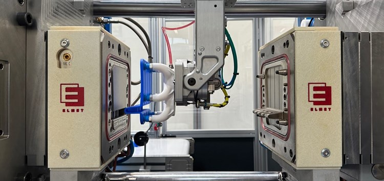

Anhand des Drip-Guard-Löffelhalters für die Küche präsentierten die Unternehmen kombiniertes LSR-Know-how (Bild: Elmet)

Bei Elmet lag die Verantwortung für die Idee, die Konstruktion und den Bau des Werkzeugs für den Drip Guard. Das Anspritzen erfolgt dabei über ein SMARTshot P Nadelverschluss-Kaltkanalsystem. Bei diesem sorgt ein pneumatischer Antrieb für das präzise Bewegen der Düsennadel während des Einspritzens des Flüssigsilikonkautschuks in die Kavität. Zum exakten Balancieren des Füllvorgangs ist die Düse des SMARTshot Kaltkanalsystems kalibrierbar. Weitere Kennzeichen sind eine besonders lange Nadelführung und der 100-%-Schutz vor Verdrehungen der Nadel, deren Spitze ein Teil der formgebenden Kavitätskontur ist. Prinzipbedingt entfallen damit Produktionsabfälle wie Angusszapfen oder Angussverteiler vollständig. Ebenfalls von Elmet stammt das TOP 7000 Pro Dosiersystem, das für eine präzise Einhaltung des Mischverhältnisses zwischen A- und B-Komponente und Additiven sowie für Wirtschaftlichkeit sorgt. Dank der modernen Pumpeinheit ist die im System befindliche LSR-Menge extrem gering. Dies verringert die Spülmenge bei Materialwechseln erheblich. Besonders kostensparend wirkt sich aus, dass dank der optimierten Folgeplattengeometrie < 0,4% Restmenge im Fass verbleiben. Dieses wird vollautomatisch (ab Fassrand) gewechselt, was den Bedienkomfort erhöht und den Schulungsaufwand reduziert.
Die Fertigung des Drip Guard erfolgt auf einer vollelektrischen IntElect 130 Spritzgießmaschine von Sumitomo (SHI) Demag, die im Vergleich zu hydraulischen Maschinen um bis zu 80% effizienter ist. Ihre hochdynamischen Direktantriebe sorgen für ein Maximum an Präzision. Große Holmabstände erhöhen die Flexibilität bei zugleich geringer Stellfläche. Ergänzt durch das LSR-Maschinenpaket liefert SHI eine komplette Lösung für die Flüssigsilikonverarbeitung, inkl. LSR-Spritzeinheit, Roboter, Vakuum, Heizung, Kühlung und Schnittstellen zur Peripherie. Die Messdaten aus dem TOP 7000 Pro Dosiersystem sind per OPC-UA direkt mit den Verarbeitungsdaten der IntElect verknüpft, sodass ein vollständig rückverfolgbarer und stabiler Produktionsprozess sichergestellt ist.
