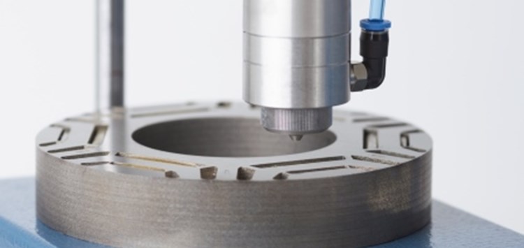

Beschleunigter Haftungsaufbau von Metallklebstoffen (Bild: DELO Industrie Klebstoffe GmbH & Co. KGaA)

Die zwei neuen Aktivatoren von Delo beschleunigen den Haftungsaufbau von Metallklebstoffen. Sie erlauben eine schnellere Produktion und kommen ohne Lösungsmittel aus, was Arbeitsschutzvorkehrungen vereinfacht.
Aktivatoren verkürzen die Aushärtegeschwindigkeit von Metallklebstoffen, die ihre Festigkeit unter Luftabschluss erreichen. Im Gegensatz zu Metall- und anderen Reaktionsklebstoffen enthält der Großteil von Aktivatoren allerdings Lösungsmittel. Das hat zur Folge, dass diese Aktivatoren erst einige Minuten ablüften müssen, bis das Lösungsmittel verdampft und das System getrocknet ist. Beim niedrigviskosen DELO-QUICK 5910 und höher viskosen DELO-QUICK 5975 ist dies nicht erforderlich. Aktivator und Klebstoff lassen sich ohne Ablüften nass-in-nass verarbeiten und Bauteile direkt nach dem Dosieren des Aktivators fügen. Sie können sofort weiterverarbeitet werden, was die Taktzeit im Produktionsprozess verkürzt. Da es nicht mehr zu Lösungsmitteldämpfen und damit zu Belastungen für Mensch und Umwelt kommen kann, lassen sich in der Produktion Absauganlagen einsparen und Ex-Schutz-Vorkehrungen vermeiden. Darüber hinaus enthält DELO-QUICK 5910 ein bläuliches und DELO-QUICK 5975 ein rötliches Fluoreszenzmittel, was die optische Auftragskontrolle per Kamera und damit eine Qualitätssicherung erlaubt.
Ein weiterer Vorteil: Die Aktivatoren verbessern bei Klebungen von Metallen wie Edelstahl oder Aluminium die Festigkeiten nach Feuchteeinfluss. Bei DELO-QUICK 5975 ist dies auch bei Nickel der Fall, das wegen seiner unterschiedlichen Beschichtungen als schwierig zu verkleben gilt. Beide Aktivatoren lassen sich einfach verarbeiten und per Rotorspray, Endloskolben-Dosierer, Schlauchquetschventil, Brush-Coating oder Spray-Coating auftragen.
