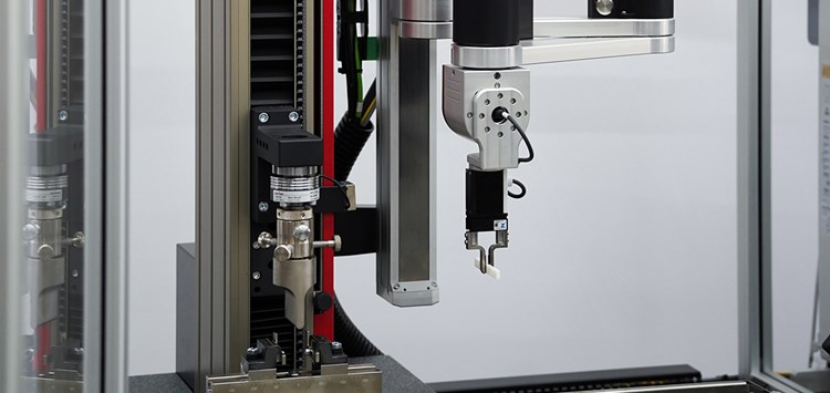

Auf einer 1-m²-Stellfläche lassen sich bis zu 60 Proben ohne Bedienereingriff prüfen (Bild: ZwickRoell GmbH & Co. KG)

Bei wiederkehrenden Zug- und Biegeversuchen an Kunststoffen und Elastomeren kann Automatisierung den Probendurchsatz erhöhen und Laborfachkräfte von repetitiven Tätigkeiten entlasten. Für viele Prüflabore spielt dabei der verfügbare Platz eine wichtige Rolle. ALEX verbindet deshalb die automatisierte Probenprüfung auf der zwickiLine mit einem kompakten Aufbau. Die Lösung richtet sich an ein breites Spektrum von Laboren, von der Qualitätskontrolle über Prüfdienstleister bis zu Forschungs- und Entwicklungslaboren.
Das System übernimmt die Probenzuführung und integriert sie in den automatisierten Prüfablauf. Prüfserien mit bis zu 60 Proben laufen damit ohne fortlaufenden Bedienereingriff. Für Labore mit regelmäßigem Probenaufkommen erhöht das den möglichen Probendurchsatz und reduziert wiederkehrende manuelle Arbeitsschritte. Zugleich sinken die nutzerbedingten Einflüsse auf Prüfablauf und Messergebnisse. Das trägt unter anderem zu besseren statistischen Kennwerten von Prüfserien bei.
Neben dem vollautomatischen Prüfablauf bleibt die manuelle Nutzung der Prüfmaschine möglich, und der Wechsel zwischen beiden Betriebsarten ist schnell erfolgt. Labore können damit wiederkehrende Serienprüfungen automatisieren und die zwickiLine zugleich für manuelle Prüfaufgaben einsetzen. Das ermöglicht einen unkomplizierten Einstieg in automatisierte Prüfabläufe, ohne die Einsatzmöglichkeiten für manuelle Prüfungen einzuschränken.
